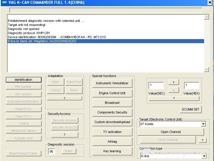

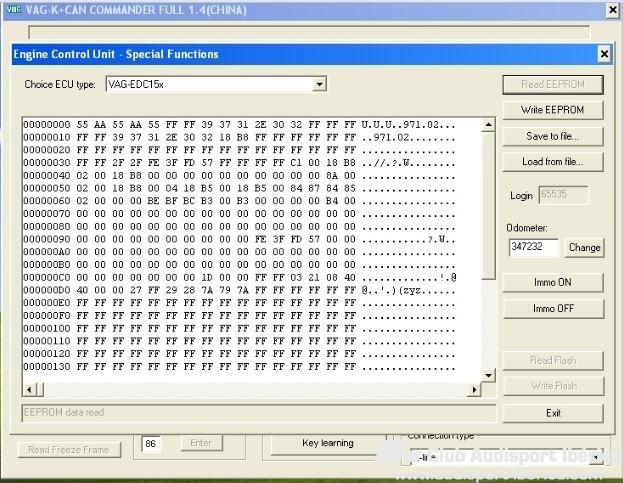

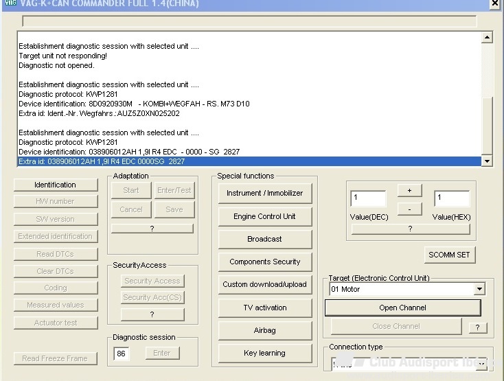

  2. Hace 2 días que he comprado éste cable (chino), el software que trae es distinto al que he visto leyendo en éste y otros foros, así que me costo un poco saber cual era el programa a ejecutar. Bueno después de varias pruebas con él solo he conseguido que me comunique con las pantallas que que cuelgo aquí, los datos de mi coche son: AUDI A4 AVANT TDI 1.9 110CV B5 MOTOR AVG Tiene el cuadro con reloj digital y el motivo de comprarme el cable es porque el cuadro está loco, solo al calentarse el coche (ya sea por estar en marcha o porque le da el sol) se normaliza. Total que mi idea es comprarme un cuadro y poder sacar los códigos para realizar el cambio de cuadro. Y esto es todo lo que he conseguido y esos datos, creo, que no son correctos ya que esos números no se de dónde salen. .
