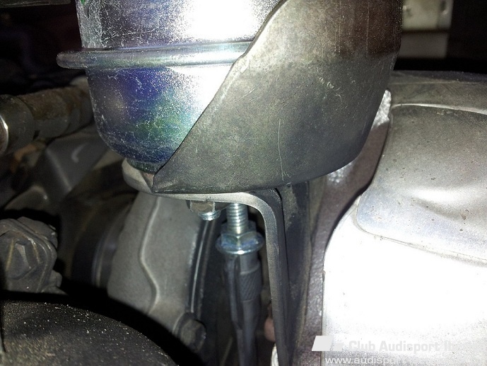

  3. Hola, buenos días Os voy a contar un poco la experiencia que he tenido hace un par de semanas con mi vehiculo, A4 Avant Quattro 2.5TDI V6 AFB Triptonic con 194.000km: Un dia de repente el coche no pasaba de 80 km/h-. Para llegar a esa velocidad lo hacia muuyyyy lentamente. El turbo no se le escuchaba para nada. Pare un momento y desconecte el caudalimetro, y todavia iba peor. Entonces mire si al desconectar el tubo que va al pulmón del turbo subia/bajava, y efectivamente no lo hacia. Total, que voy a un taller de mi pueblo y le pregunto si esto puede ser solo por problema del pulmón, y me comenta que habria que conectar la maquina, mirar la bomba de depressión, el turbo, tubos de vacio, etc ....pero que ellos cambiar el pulmon que no. Me dijo literalmente que "ningun taller cambia los pulmones porque van galgaos". Dude lo que me estaba diciendo porque vi un brico en este foro de un compañero que lo hizo perfectamente. Me fui con la mosca detras de la oreja... Me voy a otro taller y les comento el tema. El hombre me parecio mas "manitas" ya que no me puso ningun problema por si habia que cambiarle el pulmon. Total, que lo deje allí, me cambiaron el pulmon y un par de tubos de vacio que una va a na N75 y otro a la mariposa. Precio 270€. El problema es que hace un par de días noto que el coche me hace unos pequeños tirones al retener. Al ir en 3a un poco alto de vueltas y soltar gas, la aguja de las revoluciones no baja progresivamente, lo hace como en pequeños intervalos de 1mm. Esto lo hace con todas las marchas. Al acelerar no noto nada, sube "bien". Estoy dandole vueltas al tema y se me pasa por la cabeza que pueda ser la propia caja de cambios (le hize cambio de aceite y filtro hara unos 20.000km en la Audi), caudalimetro, que se tenga que hacer un ajuste basico por el tema del vacio del pulmon. Llame donde me hicieron el cambio de aceite de la caja de cambios por si era possible que me hubiera bajado el nivel, y me comentaron que al ser un circuito cerrado no deberia bajar el nivel, y que estos tirones pueden venir de otro problema. QUe opinais? Y Perdón por el tocho ! Jejeje, Saludos.
