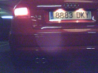

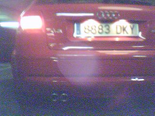

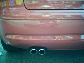

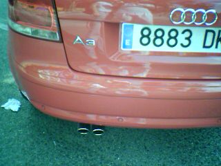

si son un pelin mas grandes,pero son originales,y como todo lo original si se pone bien....pues keda bien no??
a mi tambien me daba reparo xq es un tema delicado,lo primero es acertar con las colas,las referencias que e dejado son perfectas,porque las de los leones fr son un pelin mas pequeñas y te aseguro que se nota,luego le hago una foto al soldado,pero todo el mundo que las ha visto me han dicho que estan perfectas......

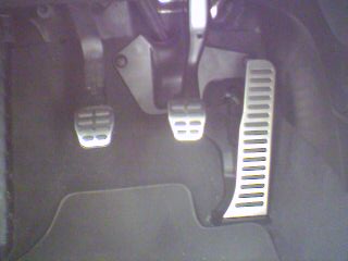

lo del pedal del acelerador es muy simple,en serio,esta explicado en miles de post y no tiene problema.
galanot!!el tio era un señor mayor y se veida que sabia,no le yeve ninguna foto y la verdad tenia mis dudad,pero a debido de poner muchas seguro!!!ni fotos ni nada,el tio me las midio,pinto por donde cortar,y las soldo, coloco el escape y la verdad que las clavo.Mi padre alucina!!!me dice te han quedao bien,y yo beien es poko...jejeje aconsejo a todo el mundo que vaya alli porque el tio es muy bueno,un saludo!!!
haber lo que yo se es que estas son las del fsi y son mas anchas que las de octavia rs y que las del leon FR os lo digo porque las e tenido en la mano(las del leon)para nuestros audis las originales del Fsi son perfectas!!!!!!!

haber te cuento, la referencia de los escapes son 8e0253681k su precio 49 cada cola,antes me confundi!!!entonces te pides dos colas es 100 euros y te los yevas a un taller,si eres de madrid te digo al que ido yo,me a cobrado 42 euros y la verdad,el tio lo a clavado. los pedales son los del GTI aver te digo: capuchon:1k1721601 4j4 su precio 7,72. otro capuchon:1k1721131 4j4 el precio el mismo. acelerador:1k1721503 su precio 69,17 tienes q montarlo tu,ai algunos foros que se explica,yo lo hice y es muy sencillo,si tienes alguna duda ya sabes. Espero haberte ayudado!!!!!!!!!!
si vamos son las colas,cortar y soldal,el tio que lo a exo un genio

mira la post q e creado,que e puesto fotos,me an costado 39 cada una y montarlas 42,estan perfectas -
bueno pues aki os dejo las fotos de los pedales y los escapes,estas ultimas no se ven muy bien,esta trde le are mas fotos y las pondre,si alguien kiere informacion de donde,cuando,y cuanto,pues que escriba ok???un saludo a todos
