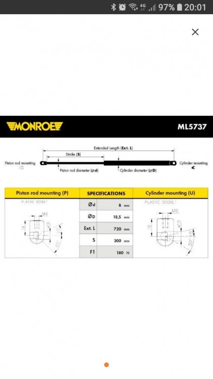

  1. Hola. Hace tiempo se me fastidio el hidráulico del capot. He puesto el monroe por 12,88€ y de momento muy bien, cambiarlo son 2 minutos de reloj. La verdad es que empuja con fuerza y lo mejor el precio. Por si le ayuda a alguien.
