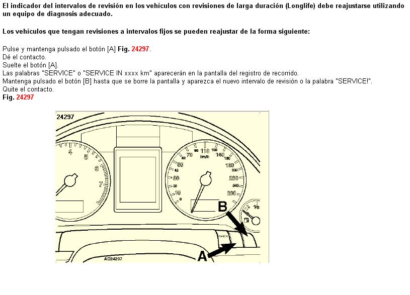

susopampin Publicado 16 de Abril del 2007 Denunciar Compartir Publicado 16 de Abril del 2007 Mira a ver si te funciona esto: El procedimiento es el siguiente: 1.- Encendido desconectado. Pulsar y mantener botón de puesta a 0 del cuenta km. parcial. 2.- Conectar encendido y soltar botón. En el display aparecerá uno de los servicios. 3.- Girar a la dcha. el minutero para la puesta en hora del reloj digital (o extraer el botón del reloj analógico). En el display aparece service ---. 4.- Desconectar el encendido. En este momento el servicio está puesto a 0. Un saludo. Responder Enlace al comentario Compartir en otros sitios web More sharing options...
dameric Publicado 16 de Abril del 2007 Denunciar Compartir Publicado 16 de Abril del 2007 prueva con esto Responder Enlace al comentario Compartir en otros sitios web More sharing options...
cohete Publicado 17 de Abril del 2007 Autor Denunciar Compartir Publicado 17 de Abril del 2007 prueva con esto muchas gracias compi, esta noche q le hago la revision lo provare. saludos Responder Enlace al comentario Compartir en otros sitios web More sharing options...
