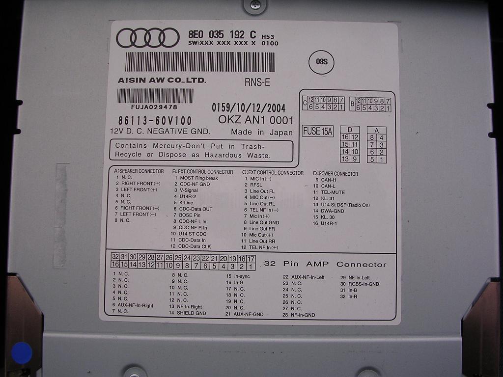

cual es el diagnose en este rnse
Recommended Posts
hola foreros estoy instalando el modulo bt en mi a4 b7y cual es mi sorpresa que en las especificaciones de mi rnse no encuentro el diagnose por ningun lado os pongo especificaciones del rnse gracias de antemanopost-18355-1180262061.jpg

gracias a4 avant s-line , como las clemas eran distintas alas que ponen en el post estaba un poco perdido.
