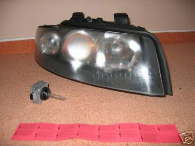

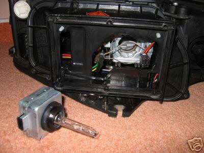

Buenas. Yo me acabo de pillar unos faritos bi-xenon en el ebay. Me viene el faro y las lamparitas de xenon, pero si no me equivoco, no me viene el balastro. Alguien sabe la referencia de la susodicha pieza y a ser posible el precio.
Otra cosita pa los entendidos, me van a salir los dos (faro y lampara de los dos lados) por unos 300 euriles en total. Ke sus parece de precio?
