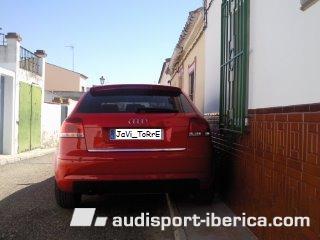

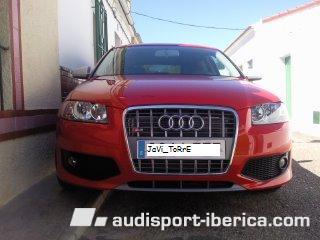

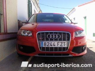

Pues yo te digo, que ni te lo pienses, le da un frontal muy bonito, agresivo y deportivo, muy poco visto por las calles, le da el toque que le falta. yo lo he hecho!! Y para nada se ve desnivelado con el resto del coche, queda de arte.
Este es el mio un a3 8p ambition, con el aparachoques del s3!! No existe practicamente diferencia alguna entre el precio de tu parachoques al del s3.

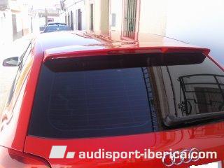

yo ademas le pinté los retrovisores en gris, le puse un alerón tipo sline-s3, y le pintaron una cosita atras, echa un vistazo:
En mi opinion, ni te lo pienses, yo lo hice hase poco y estoy muy contento con el resultado, se queda mirando to dios!!!
