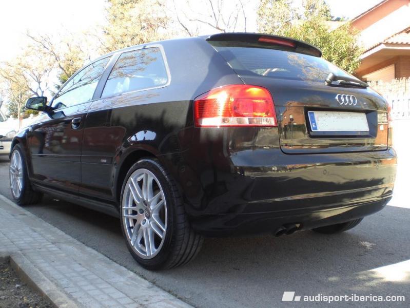

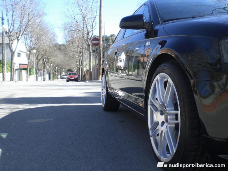

Como hoy os veo poco receptivos voy a subir ese par de fotos que había mencionado anteriormente para que me deis vuestra opinion de si da mucho el cante o no.

yo tampoco las veo tan salidas.... te rozan las traseras cuando vas cargado? ese es el principal problema de las et35...
lo de ensanchar queda de pm para que negarlo, pero en tu caso la verdad que no lo veo necesario, lo veo necesario con llantas 19" anchitas y la suspension bajita, aunque si te lanzas pues oye, disfrutaremos de la fotillos tan alegres :thumbsup: ...

Que hay compañero el problema en la ITV lo tendras si te sobrepasa el ancho de vias o si la llanta como dices sobresale de la chapa de la aleta, si no es asi y mientras no lo bajes de altura no creo que tengas mayores problemas, si te decides por ensanchar aletas pues piensalo bien si merece la pena porque es inversion de chapa pintura y tiempo, eso si el resultado si el trabajo es bueno es espectacular claro.
A unas malas siempre podrias vender tus llantas y cogerte unas con un Et mayor.

No te merece ensanchar estándo así.
No veo claro si sobresalen, pero parece que no mucho. Pon una barra metalica recta desde la aleta hasta el borde de la llanta por la parte de abajo, si sobresale la parte de arriba de la llanta significa que te pueden poner pegas, sino nada.
Prueba lo que te digo y me cuentas.
Un saludo.
