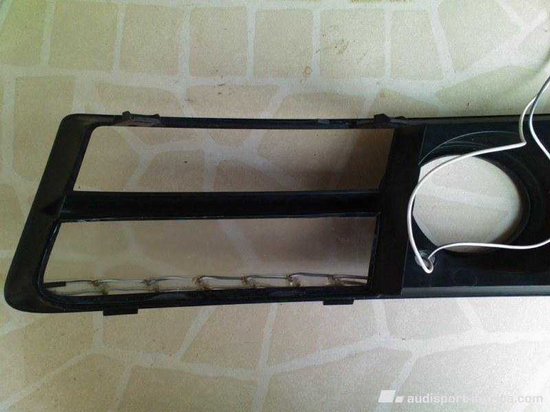

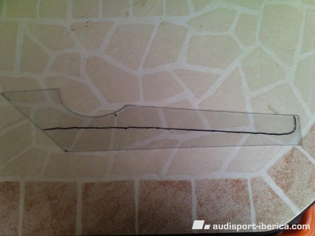

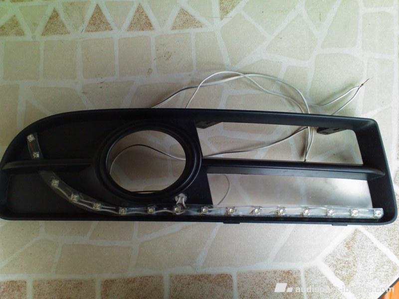

Bien primero hice una prueba con carton, para mirar la longitud y la forma, sobre todo la forma curva y me decidi por esta:

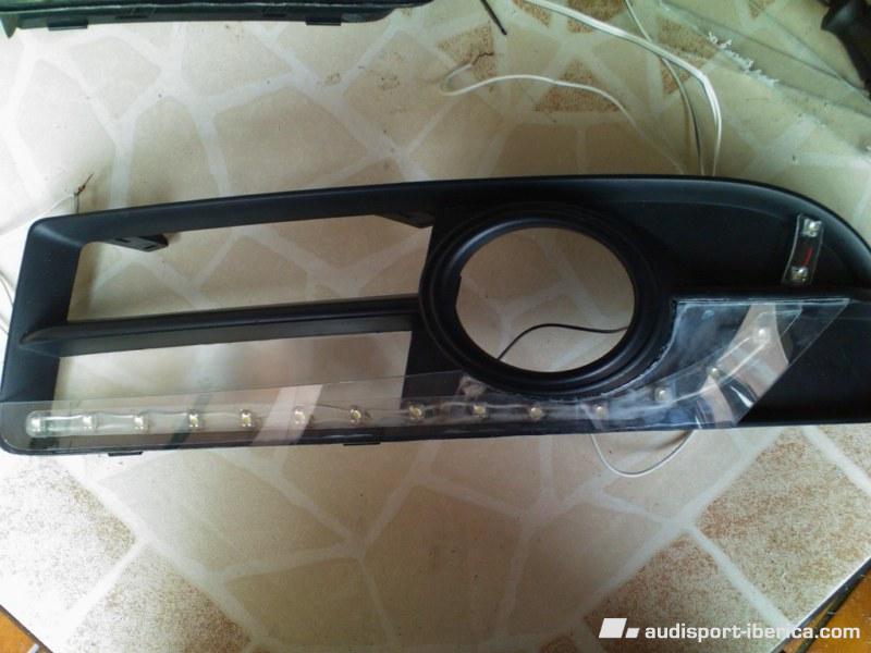

como podeis ver, esta hecho en dos partes, una grande con 14 leds y una pequeña con 2 leds
bien una vez tengo el formato final hecho con carton, lo utilizo como plantilla para dibujarlo en la plancha de metacrilato para proceder a cortarlo,

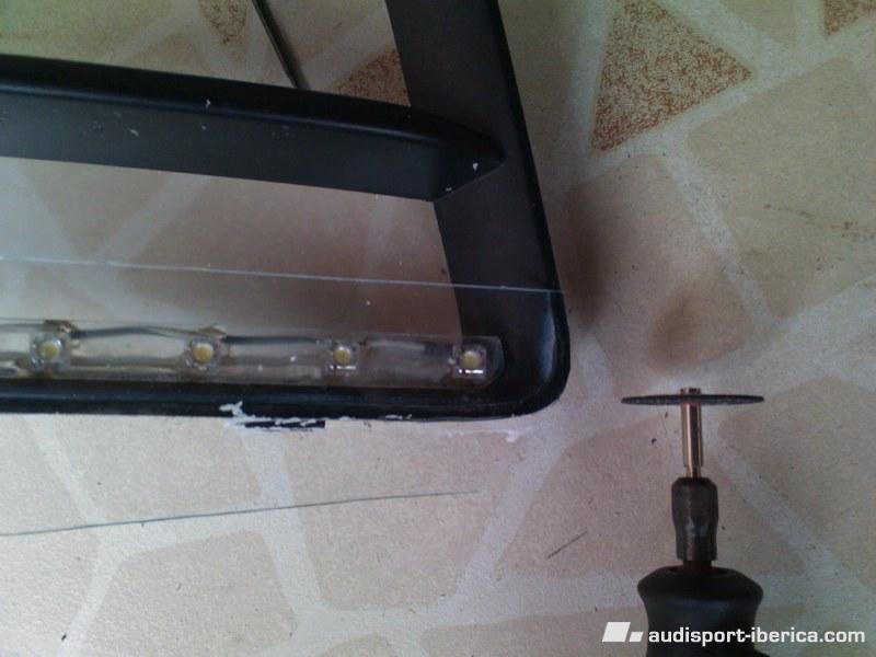

Para cortarlo he utilizado la dremel y un cuter, (el cuter es bueno para los tramos rectos), para los curvos la dremel. Justo debajo de donde va el antiniebla es mas estrecho y hay que rabajar la tira.
He puesto 16 leds para que al encenderlos se vea bien la curvatura.

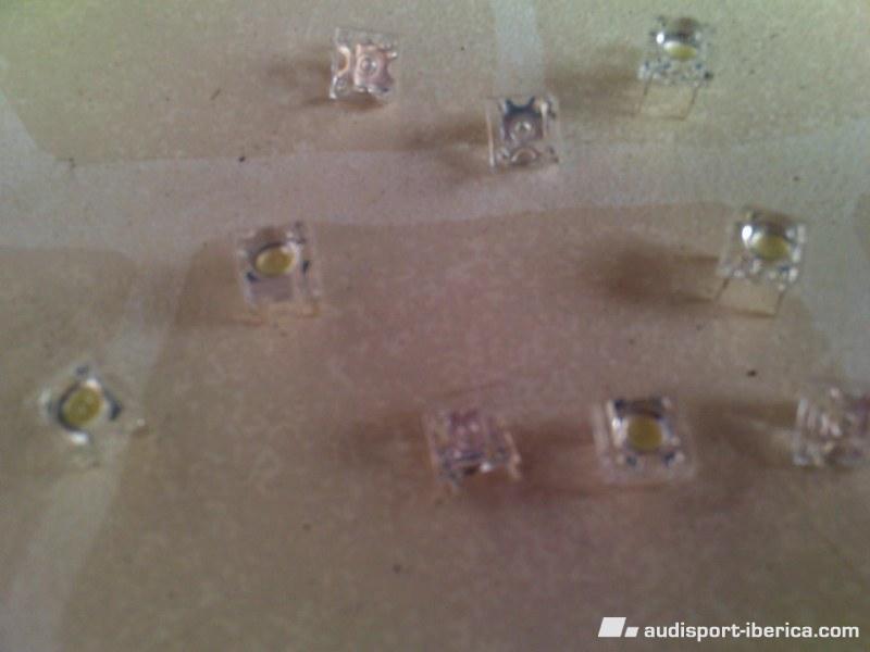

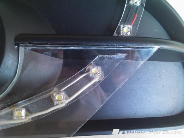

Estos son los leds tal y como vienen, tiene cuatro patillas, 2 para el positivo y 2 para el negativo
Para no tener que hacer cuatro agujeros para cada led en la base con forma de " J " tumbada, he cortado un positivo y un negartivo, yo los he dejado en diagonal.
Una vez todos los leds con dos patillas, hay que lijar los restos de las patillas cortadas para poder pegarlos bien.
Procedo a pegarlos con un pegamento de dos componentes de CEYS Plasticos deificiles. una vez estan los 14 hay que soldarlos.
Aqui es donde cometi mi primer error, utilice un cable demasiado gordo para esto :thumbsup: , lo cual pagaria mas tarde.

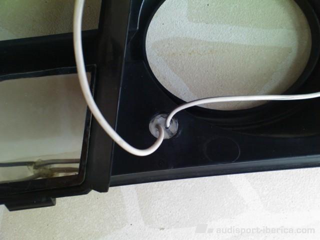

Empece soldando de los lados hacia el centro, para utilizar el agujero que hay debajo del faro antiniebla para pasar los cables por ahi.
Para los cables de los dos leds de arriba hice un agurejo con una broca muy fina, ajustada a los cables, el cual sellaramos con sikaflex

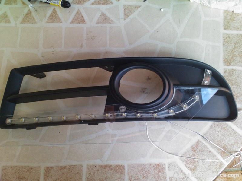

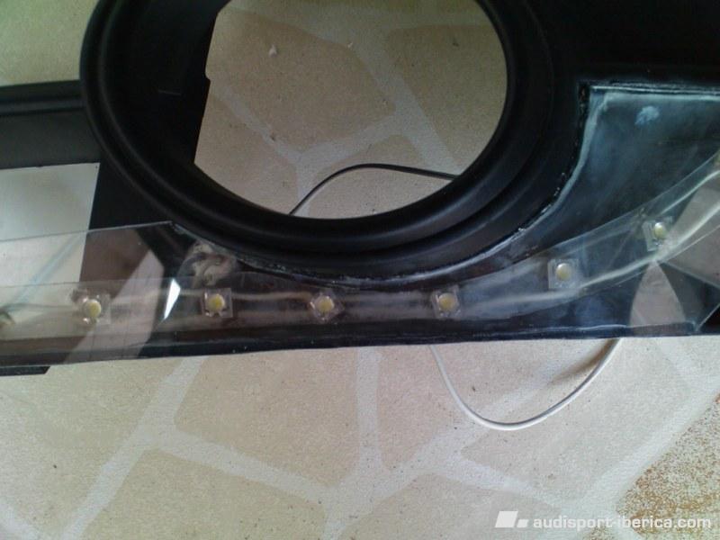

Asi es como queda por atras, fijaos lo que os comentaba del grueso de los cables. :notworthy:

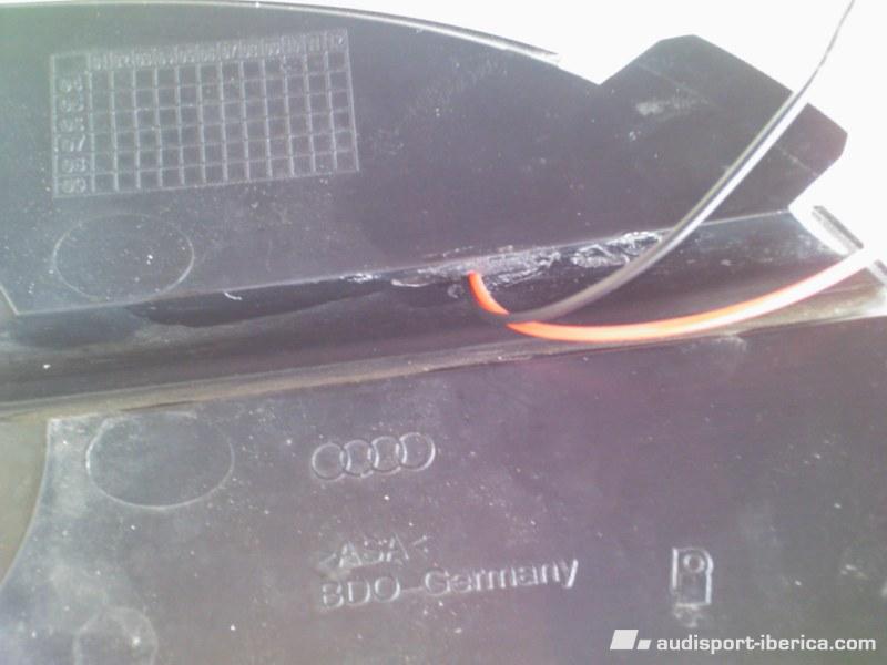

Por la parte trasera, por donde salen los cables, hice una pieza de metacrilato para tapar ese agujero, dejando sitio para pasar los cables y sellarlo.
Esta pieza que veis ahora es para poner delante de los leds, para hacer una caja estanca. Medio un poco la lata, porque hay que hacer la forma redonda del antiniebla, con paciencia y una lima se hace.

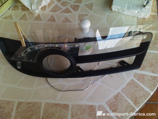

Bien ahora se trata de pegar la pieza frontal, despues de intentar pegarla la primera vez, la cual fue un fracaso puesto que el pegamento deshacia el plastico negro, me decidi por lijar la superficie donde se iba a pegar
y esta vez si fue un exito. Aplique el pegamento en la zona de arriba, sonde termina la tira larga, y pegue esa zona la primera. Hay que aguantar un poco e intentar que no se mueva hasta que suelde.
Una vez seca esta zona pegue la parte de abaja, solo deje sin pegar la zona del antiniebla.
como tardaba en secar en esa punta, le puse una pinza, lo mas recurrido que tenia a mano en ese momento, y a esperar a que seque.

Y asi es como queda
Por cierto hay que tener cuidado y ponerse unas gafas protectoras, que saltan muchos cachitos de metacrilato y quema
o tener a un kolega que rocie el metacrilato con agua mientras cortais y aun asi os las recomiento
yo como lo he hecho solo, pues gafas al canto

Asi se aprecia un poco mejor, tambien se puede ver ( un poco mal, por cierto ) como le he puesto un pegamento en el borde del faro antiniebla para sellarlo bien.-
