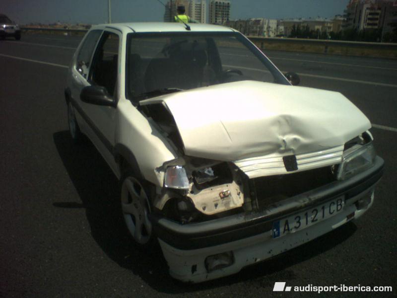

Por cierto, relativo a qué es la foto que has adjuntado?
