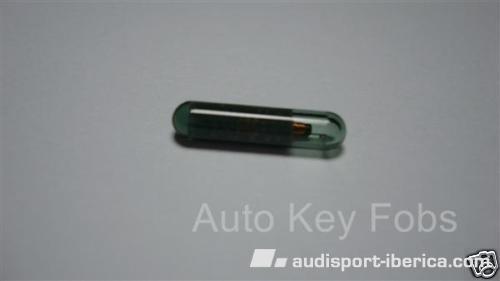

¿Como lo haras para que las llaves arranquen(inmo)? Yo hice copias de la capsula donde va el codigo, pero tu coche al llevar otro inmo diferente al mio, no se si se dejan copiar.
Esto ha sido muy facil, he comprado inmobilizadores, que parecen granos de arroz y es inmo II se lo he puesto en el hueco que lleva y a casar las 4 llaves, 2 originales mas los 2 mandos.... muy sencillo... demasiado para ser la primera vez...
podeis comprar transpoders, buscarlo asi..... transpondedor 48 BRAND NEW Megamos (IMMOBILIZER CHIP) que sea ese numero 48 que es para AUDI, SEAT, SKODA y VW. En la foto aparece al tio que se lo compré, en españa no lo localicé
