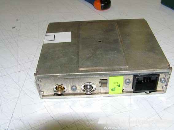

JuanK_A64F Posted December 12, 2011 Report Share Posted December 12, 2011 Debe de estar a la altura de la rodilla derecha entre la consola de la radio y bandeja de debajo del bolante, si no esta hay estara a la altura del pie del acelerador, y si no esta hay y llevas TV en el maletero estara hay, si no lo encuentras no lo llevas. Otra forma de saberlo es, se ve la info del RNS-D en el FIS?? se puede ver con las señales ENABLE CLOCk DATA pero no tiene que aparecer ningun mensaje. SOLUCION??? 1 montar un modulo TMC para que se vea la info en FIS (YO VENDO UNO) completo 2 Desactivalor con VAG-COM Quote Link to post Share on other sites

JuanK_A64F Posted December 12, 2011 Report Share Posted December 12, 2011 si no has visto la informacion nunca no llevas TMC, si quieres verlo tienes que montar un modulo TMC (yo vendo uno completo) Y hay 2 modelos de RNS-D uno con señales ENABLE-CLOCK-DATA (Analogico) y otro RNS-D con señales CAN-L y CAN-H que necesita TMC Quote Link to post Share on other sites

JuanK_A64F Posted December 13, 2011 Report Share Posted December 13, 2011 a las malas el cable de antena que esta conectado en el NAVI siguelo que tiene que llegar hasta el TMC si lo llevas..... es lo mas facil a las malas... Quote Link to post Share on other sites

JuanK_A64F Posted December 13, 2011 Report Share Posted December 13, 2011 (edited) Pos es una solution Carlos que hay de ese que tienes tu que precio por el tmc y el cableado? Sabes cuanto se trda mas o menos en instalar? Un saludo y muchas gracias Es un modulo caro de 2ª mano, lo tengo en 120€ con cableado y envio incluido, garantizado que rula 100x100, te mando esquema de instalacion, que es muy facil. Solo tendrias que conectar2 cables de corriente +12v y negativo, 2 cables del TMC al navi conector 26 polos terminal 13 y 26 que serian los CAN-L y CAN-H y otros 2 del TMC al conector GRIS del cuadro de 32 polos terminal 8 y 9 que serian los CAN-L y CAN-H ( Te lo tendria que confirmar exactamente que ha sido de cabeza lo de los terminales? solo eso Bueno y la antena FM al TMC y del TMC al NAVI que van incluidos en el cableado. :claugh: Edited December 13, 2011 by Carlos A4 B5 Quote Link to post Share on other sites

JuanK_A64F Posted December 13, 2011 Report Share Posted December 13, 2011 para saber si lo tienes haz lo que te digo, el cable de FM siguelo haber hasta donde llega, tiene que llegar hasta el TMC por huevos si lo llevas. Te salia info en fis del NAVI antes? SI? pues lo tienes, NO? pues no lo llevas, ya hay varios en el foro que le pasa igual que atí. Quote Link to post Share on other sites
