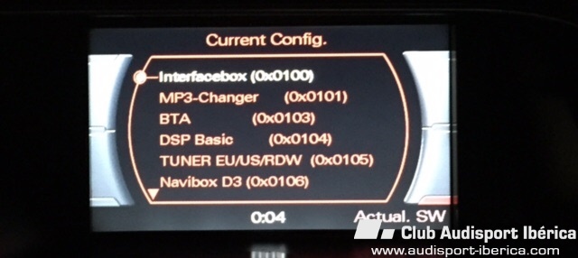

Buenas tardes mi coche tambien es un audi a5 de finales del 2007, no consigo activar nada, todo me sale no responde, lo unico que me ha dejado hacer es es habilitar la opcion de sacar dvd del navegador, adjunto mi menu oculto para ver si desde ahi tengo que activar algo o es otro menu oculto en el que tengo que entrar este es pulsando setup + return
