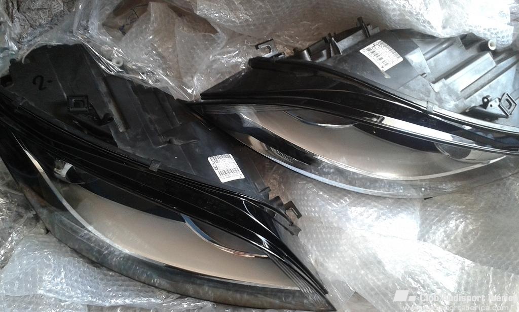

DaviliTTo Publicado 17 de Abril del 2015 Autor Denunciar Compartir Publicado 17 de Abril del 2015 Vista desde abajo... Responder Enlace al comentario Compartir en otros sitios web More sharing options...

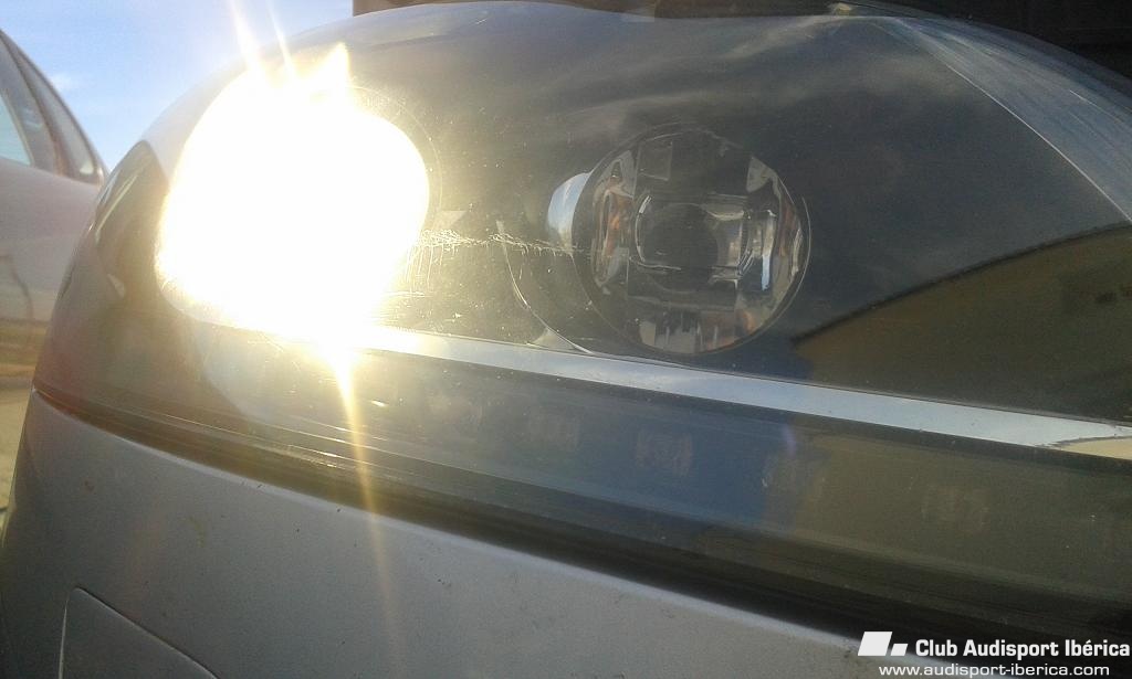

DaviliTTo Publicado 17 de Abril del 2015 Autor Denunciar Compartir Publicado 17 de Abril del 2015 Por si alguien duda de la consistencia,faro sujeto en el aire... Responder Enlace al comentario Compartir en otros sitios web More sharing options...

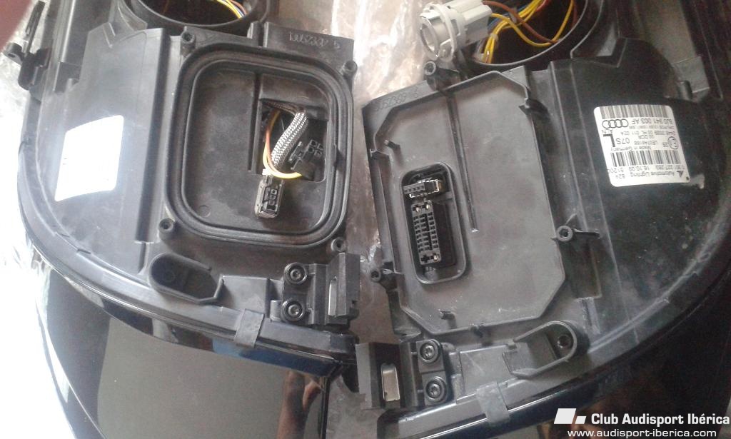

DaviliTTo Publicado 17 de Abril del 2015 Autor Denunciar Compartir Publicado 17 de Abril del 2015 (editado) Cogida interna izquierda... Editado 17 de Abril del 2015 por DaviliTTo Responder Enlace al comentario Compartir en otros sitios web More sharing options...
DaviliTTo Publicado 17 de Abril del 2015 Autor Denunciar Compartir Publicado 17 de Abril del 2015 (editado) Cogida interna del derecha... Editado 17 de Abril del 2015 por DaviliTTo Responder Enlace al comentario Compartir en otros sitios web More sharing options...

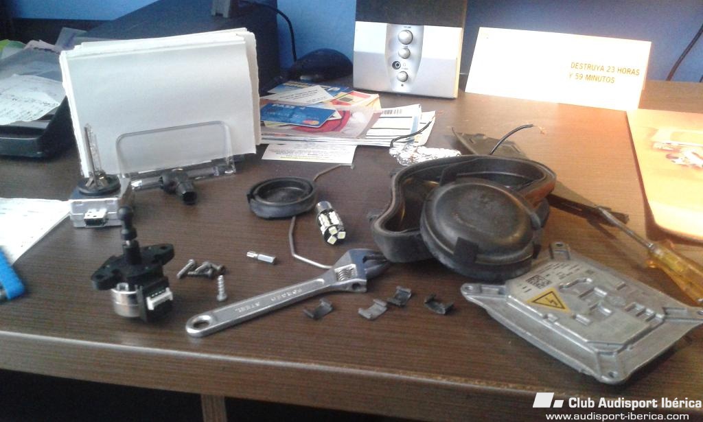

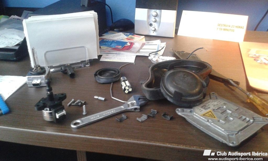

DaviliTTo Publicado 17 de Abril del 2015 Autor Denunciar Compartir Publicado 17 de Abril del 2015 Mas nitidez... Responder Enlace al comentario Compartir en otros sitios web More sharing options...
DaviliTTo Publicado 17 de Abril del 2015 Autor Denunciar Compartir Publicado 17 de Abril del 2015 Y faros puestos al dia listos para hacerle el "transplante".. Responder Enlace al comentario Compartir en otros sitios web More sharing options...

DaviliTTo Publicado 18 de Abril del 2015 Autor Denunciar Compartir Publicado 18 de Abril del 2015 (editado) Primer problema,las cogidas de los balastros no son iguales al llevar uno de ellos luz dinamica en curva...no se si buscar un derecho con luz en curva y montarlos los dos ya que tambien era una asignatura pendiente que tenia o bien comprar un balastro de luz dinamica de ocasion y a volar Editado 18 de Abril del 2015 por DaviliTTo Responder Enlace al comentario Compartir en otros sitios web More sharing options...

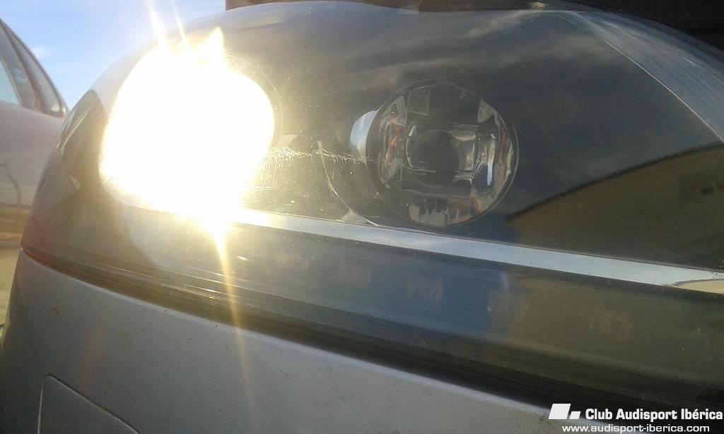

DaviliTTo Publicado 19 de Abril del 2015 Autor Denunciar Compartir Publicado 19 de Abril del 2015 Bueno,primer faro de LED montado,solo queda codificarlo al mismo tiempo que el izquierdo cuando me llegue el balastro para el direccional izquierdo,por cierto este cabezacuadrada me ha vendido el faro pelado,hasta el servomotor de la lupa he tenido que transplantar je je Responder Enlace al comentario Compartir en otros sitios web More sharing options...
DaviliTTo Publicado 19 de Abril del 2015 Autor Denunciar Compartir Publicado 19 de Abril del 2015 Como anecdota os cuento que las bombillas de los intermitentes del faro de LED son diferentes a las de los faros de Bixenon,y me da fallo en la luz de estacionamiento porque un intermitente va mas rapido que otro je je Responder Enlace al comentario Compartir en otros sitios web More sharing options...
