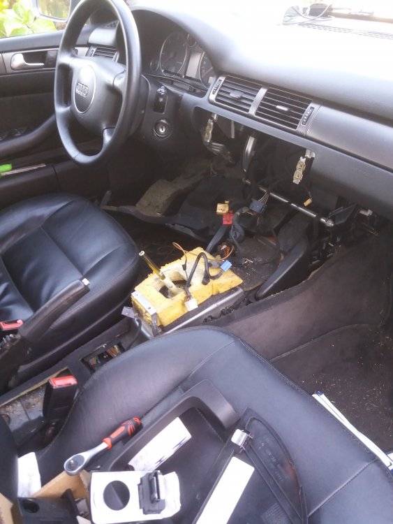

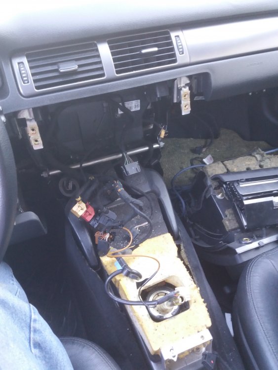

RomuloTDI Publicado 4 de Agosto del 2017 Denunciar Compartir Publicado 4 de Agosto del 2017 Te pongo unas fotos de como quedó mi A6 durante el proceso de cambio a 2DIN Responder Enlace al comentario Compartir en otros sitios web More sharing options...

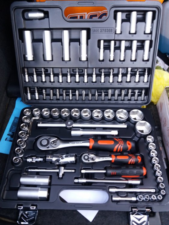

RomuloTDI Publicado 4 de Agosto del 2017 Denunciar Compartir Publicado 4 de Agosto del 2017 Yo en su día compre en el LiDl este juego de carraca: 100% recomendable. Responder Enlace al comentario Compartir en otros sitios web More sharing options...
RomuloTDI Publicado 4 de Agosto del 2017 Denunciar Compartir Publicado 4 de Agosto del 2017 Por cierto, ya que desmonte, pues aproveche para limpair bin todas las piezas y todas las zonas por debajo de las piezas que tenian porqueria acumulada de los años, se que no se ve con las piezas puesta, pero lo limpio limpio queda. s2 Responder Enlace al comentario Compartir en otros sitios web More sharing options...
