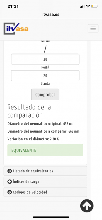

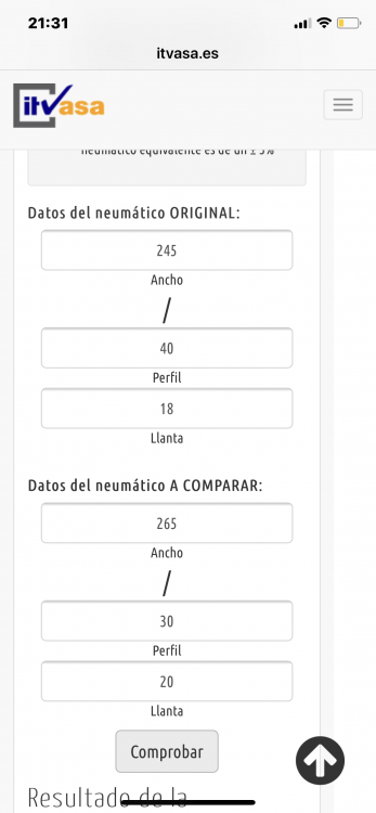

Koke_240894 Publicado 15 de Marzo del 2018 Autor Denunciar Compartir Publicado 15 de Marzo del 2018 Siempre y cuando el neumatico que vas a montar no supere el 3% de tolerancia con respecto al que llevas no hace falta homologar llantas ni neumatico Responder Enlace al comentario Compartir en otros sitios web More sharing options...
