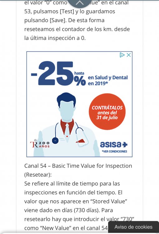

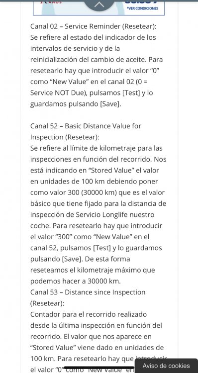

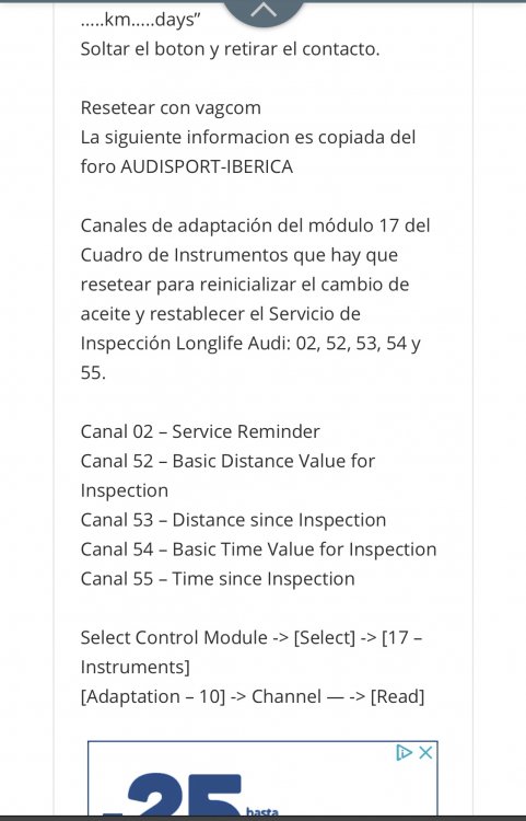

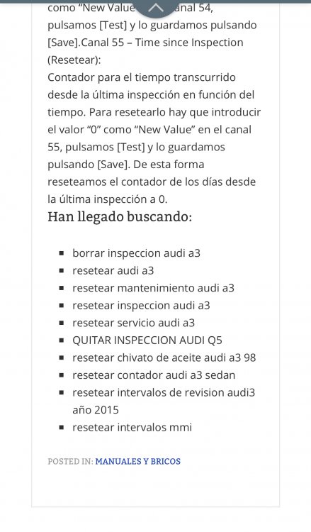

hola a todos. bueno pues como el propio nombre dice( seguro que habra algun tuto por hay) no soy capaz de poner a 0 el tema de los kilometros. he visto varias cosas en you tube pero no me han salido. si alguien me puede lanzar el enlace se lo agradeceria. es un 2.0 FSI. GRACIAS

Ahora, gitoferrari dijo:
no se puede hacer el reset con los botocitos?????
Pues no,te lo acabo de poner,necesitas vag com u otro programa

hace 1 minuto, gitoferrari dijo:
pues vaya put*da. gracias de todas maneras
Lo envio repetido no se porqie,falla mas que una escopeta de feria esto!!,si tienes alguien cerca con vag com que te lo saque!
