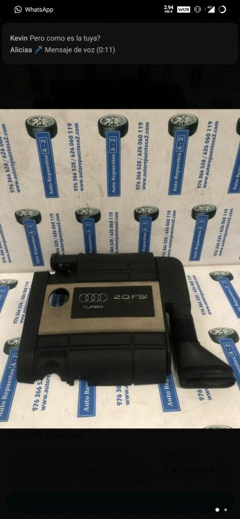

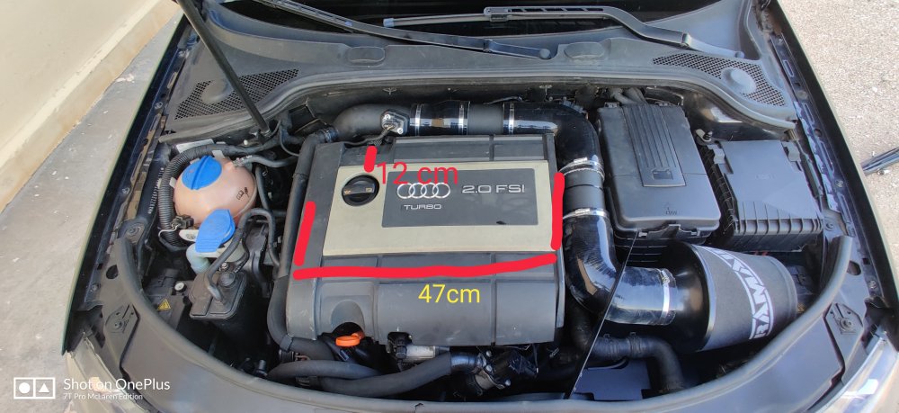

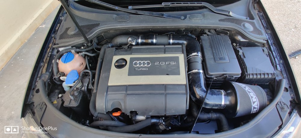

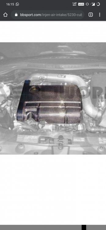

Bueno pues decidí poner una admisión directa ramair a mi S3, queda perfecta y el sonido me encanta, pero no me gustaba tanto que se vieran las bobinas, la PCV, la bomba de altas, etc.. y bueno vi que vendían kits de tapas pequeñas en "fibra de carbono" por 300 pavos, entonces pensé y si la pillo en un desguace (por no jod** la original de S3) y probamos con la radial, y en efecto... ha quedado perfecto jajaja aquí os dejo unas fotos por si os animáis. Y os pongo medidas. Pongo la tapa que pille en desguace y la que venden. En desguace 40€ y comprada echa 300 merece la pena echarle el rato. Ya la pintaré y podré lo del s3 y demas.

Jajaja nada no te preocupes, en una de las fotos tienes las medidas de cómo lo he echo, por si te atreves a coger la radial y recortar 😁
