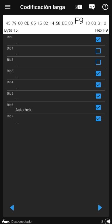

Hernán Diego Publicado 9 Octubre Autor Denunciar Publicado 9 Octubre Así tengo la central 3 Byte 8 bit 7... Lo tengo libre lo marco Byte 23 bit 0... Lo tengo libre lo marco Responder
Hernán Diego Publicado 9 Octubre Autor Denunciar Publicado 9 Octubre La 9 lo del HD no te entiendo Yo el byte 15 bit 4 lo tengo marcado Que hago y que te refieres con ponerlo en HD Responder
Davi_gtron Publicado 10 Octubre Denunciar Publicado 10 Octubre (editado) Lo de la 09, se puede hacer modificando el bit 4 del Byte 15, o directamente habilitando el hdc_switch, revisa que también esté como instalado Editado 10 Octubre por Davi_gtron Responder
Hernán Diego Publicado 10 Octubre Autor Denunciar Publicado 10 Octubre hace 34 minutos, Davi_gtron dijo: Lo de la 09, se puede hacer modificando el bit 4 del Byte 15, o directamente habilitando el hdc_switch, revisa que también esté como instalado Exelente muchas gracias por tu tiempo El finde pruebo y te informo Abrazo Responder
