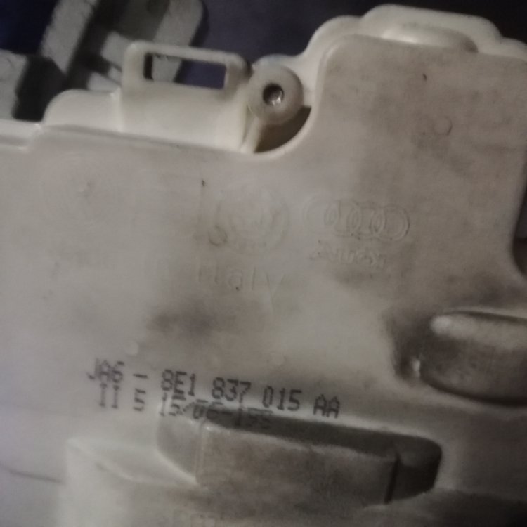

Siento no haber hecho fotos del proceso, pero cogi la referencia por si acaso y tambien la posición de un par de grapas complicadas de meter. IMG_20230812_133611.jpg.ca6a05816b1b24fab8569251e7983965.jpg

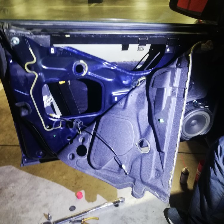

Aquí el panel, nunca desmontado, la puerta, pirotécnico, elevalunas y todo del año 2006,es decir original, como debe ser.
Como ya dije la varilla al bombin costo bastante encajarla por el plástico protector (que la gente normalmente lo quita).
