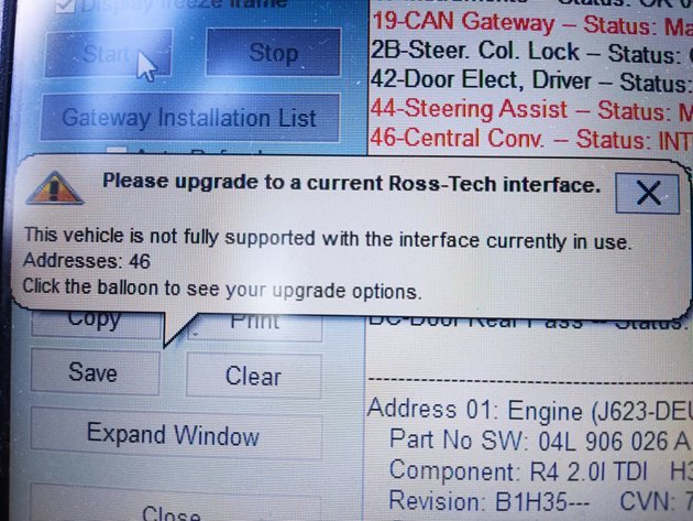

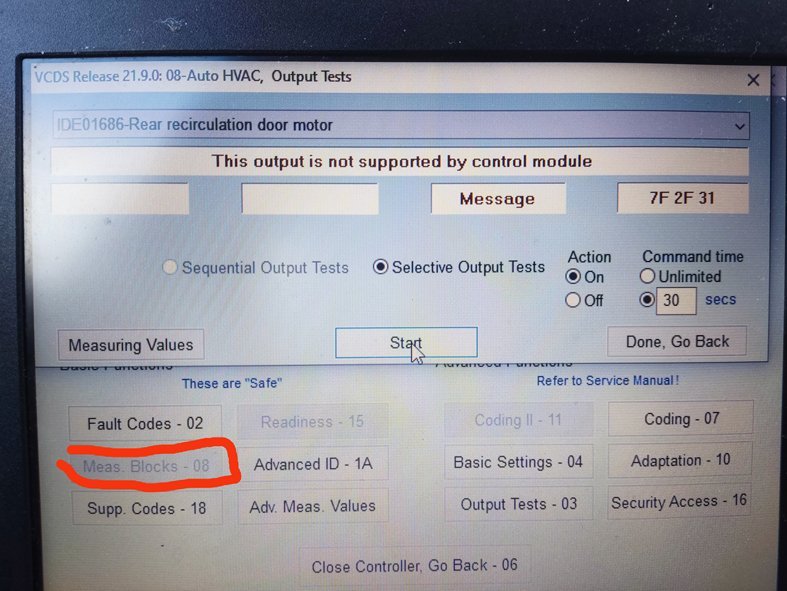

jaferreras Publicado 24 Abril Denunciar Publicado 24 Abril Hola. He comprado un Cable Vagcom version 21.9 con su Software en Ingles. Mi vehiculo es en Audi A4 del año 2017. Al entra en la seccion 08 - Auto HVAC, no me deja elegir el apartado Meas Blocks - 08, aparece en gris y no puedo pnchar en el. ¿Puede ser problema de la versión del cable o del software VAGCOM 21.9 ? Cual sería la solución para poder utilizar esa sección que no me deja entrar? Adjunto fotos. Gracias. Responder
Zalamero80 Publicado 24 Mayo Denunciar Publicado 24 Mayo En 24/4/2025 a las 19:18, jaferreras dijo: Hola. He comprado un Cable Vagcom version 21.9 con su Software en Ingles. Mi vehiculo es en Audi A4 del año 2017. Al entra en la seccion 08 - Auto HVAC, no me deja elegir el apartado Meas Blocks - 08, aparece en gris y no puedo pnchar en el. ¿Puede ser problema de la versión del cable o del software VAGCOM 21.9 ? Cual sería la solución para poder utilizar esa sección que no me deja entrar? Adjunto fotos. Gracias. Es normal que no tengas habilitado esa opción del vcds, ya que como verás,si entras en ese módulo, arriba a la izquierda el protocolo será UDS, y no lleva habilitada la opción de bloques de medición. Puedes ver los mismos sensores a través de "adv meas values" bloques de medición avanzados. Responder
