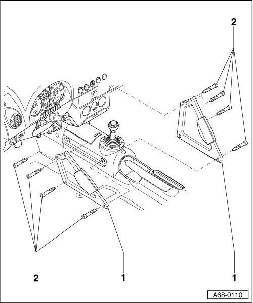

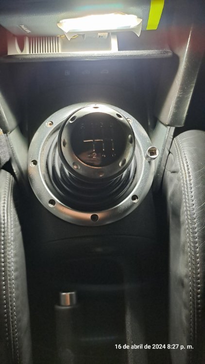

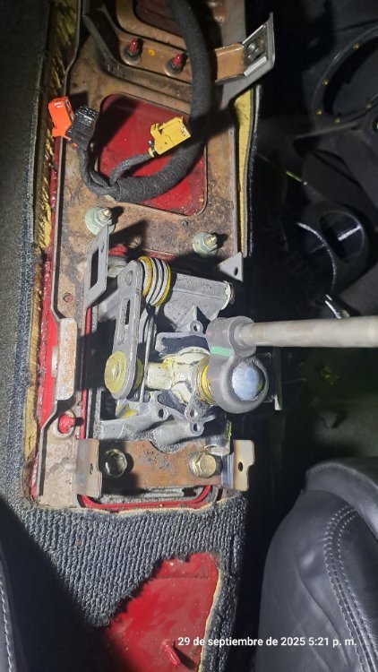

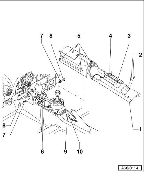

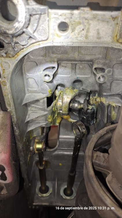

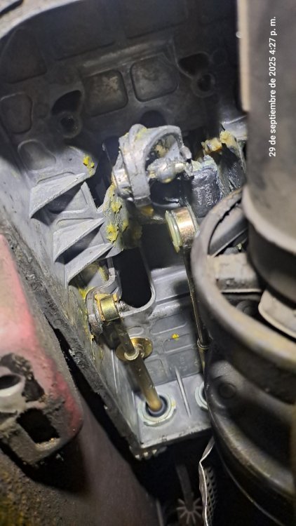

Carlisu84 Publicado 30 de Septiembre del 2025 Denunciar Publicado 30 de Septiembre del 2025 Bueno os traigo un brico bastante interesante y necesario para nuestros coches. Con los años ya sabemos que los plasticos con los cambios de temperatura y el paso de los años tienden a resecar y resquebrajarse. Pues bien, esto me paso a mi y me quede sin poder cambiar de marcha unos cuantos kms.. Al lio. Desmontar el pomo que sale girando como una rosca normal y quitar todos los tornillos de alrededor que son en torx de 20 Desmontar los ASideros llevan 4 tornillos de torx de 25 Desmontar la consola central (el alojamiento de los botones de deposito, alarma y maletero sale tirando y tambien desconectamos las fichas) Desmontar consola Central Audi TT MK1.pdf desconectar el cableado del airbag y el cierre centralizado No hace falta quitarle el plastico que recubre la palanca de cambios. ahora hay que quitar esos tornillos y tuercas de 13mm que sujetan la palanca con esto nos podemos ir para abajo. Responder

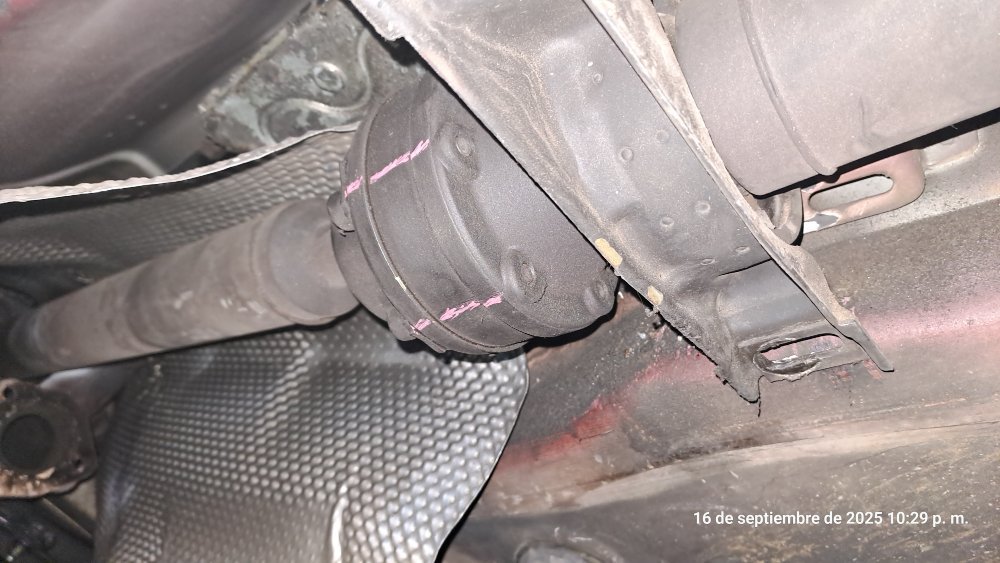

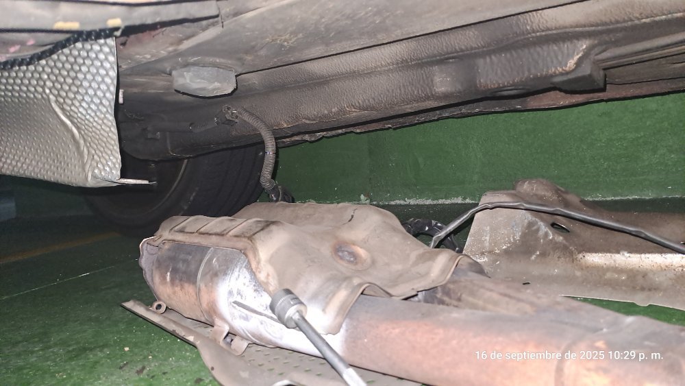

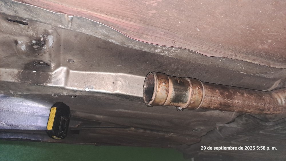

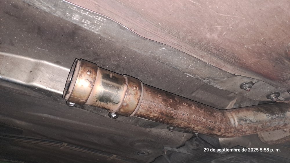

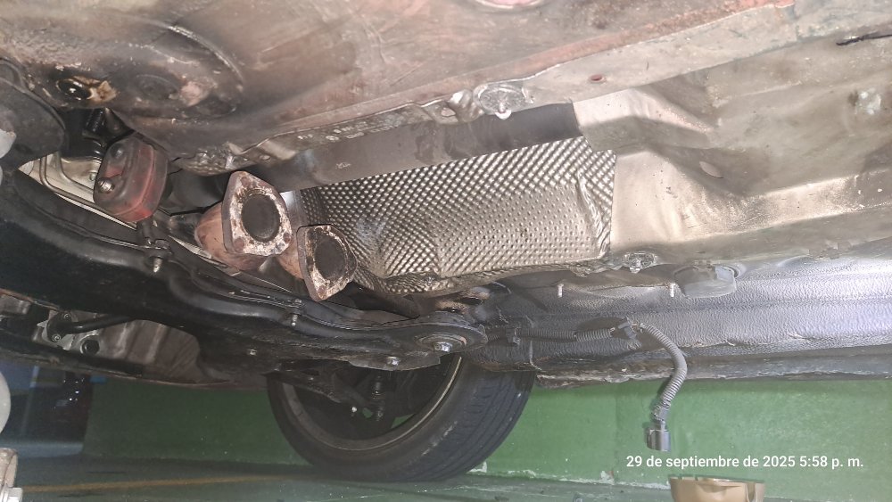

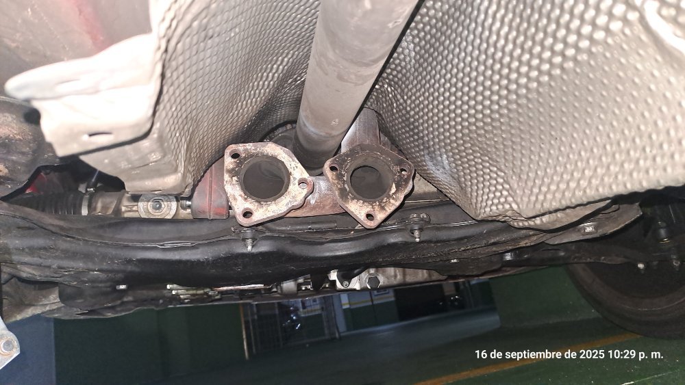

Carlisu84 Publicado 30 de Septiembre del 2025 Autor Denunciar Publicado 30 de Septiembre del 2025 aqui tenemos dos cosas, en caso de ser traccion quattro ademas de tener que desmontar el catalizador (tuercas de 13 zona downpipe y 17mm del maguito) , y quitar la plancha anticalorica que lleva con grapas y tuercas de 10 las grapillas que os comento Y las Tuercas de 10mm la transmision no la quitar al final porque no tenia sitio para moverme (garaje de la comunidad y dos borriquetas) y se que no la iba a dejar bien y solo la solte. lleva dos tornillos de 13mm Responder

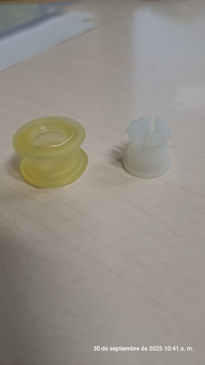

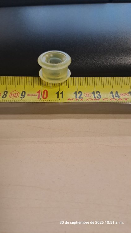

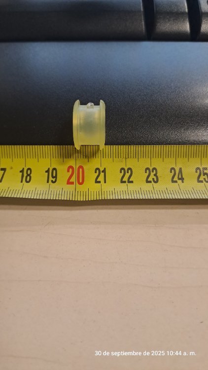

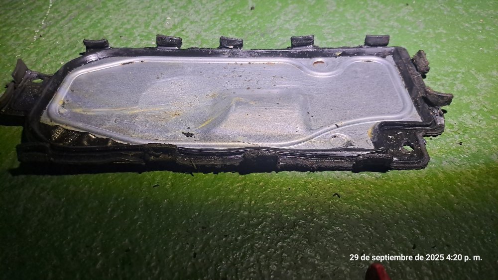

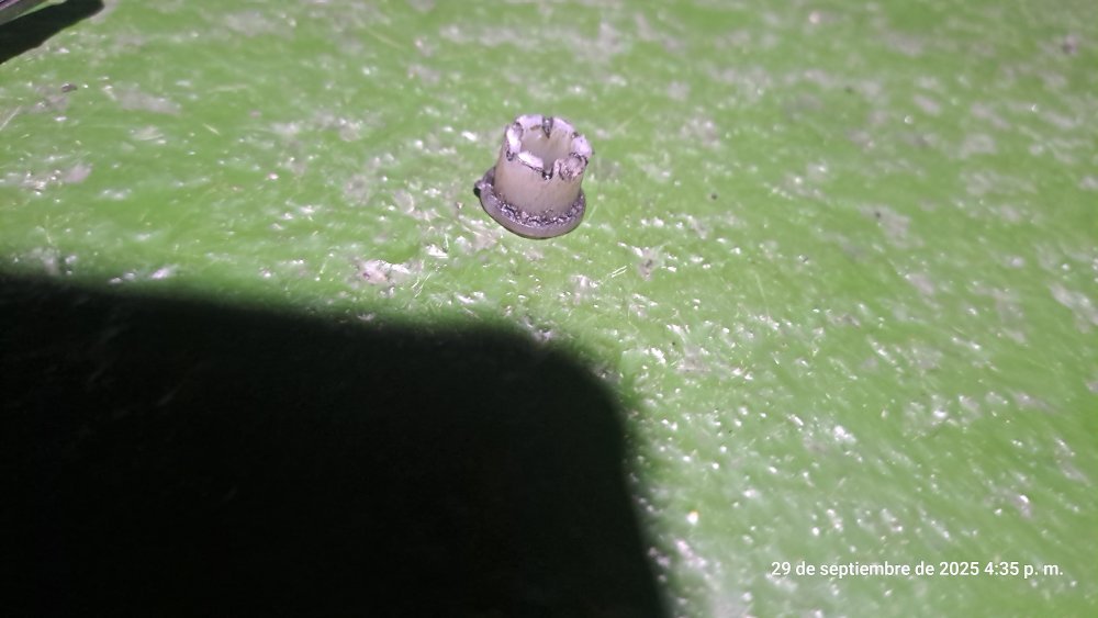

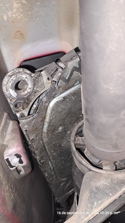

Carlisu84 Publicado 30 de Septiembre del 2025 Autor Denunciar Publicado 30 de Septiembre del 2025 vamos ahora con la parte de la palanca. para ello tenemos que quitar una tapa que lleva soltando unas pestañas con un alicates, destornillador o como bien podais, no la dobleis demasiado (como hice yo) que pueden romper las patillas y llegamos a la parte bonita de la historia el teton ese lleva un clip que hay que quitar previamente el casquillo lo compre en amazon pero no son exactamente iguales. este mide 11mm de ancho y un diametro 1.4 interno y no queda justo, tiene algo de holgura. lo mejor seria darle 1.5mm perdonar pero no tenia calibre en este momento. el casquillo blanco que va en la otra varilla no entra y ni se le asemeja y toco adaptar. hay que limar el diametro y cortar el ancho. No me gusto como quedo pero es lo que tenia en ese momento y o lo hacia ya, o a saber cuando podria ponerme otra vez. una vez todo montado a la tapa como habeis podido apreciar lleva una junta de goma, a mayores porque no me fiaba de la estanqueidad de la misma le eche un cordon de pasta de juntas Responder

QWERTY1812 Publicado 2 de Octubre del 2025 Denunciar Publicado 2 de Octubre del 2025 superbrico! como apunte, yo tambien hice lo del agujero en el costado y con un poco de paciencia y alicates de punta fina se puede colocar. Estaría mejor como lo has hecho tu, sobre todo para limpiar bien la grasa vieja, pero ya es una obra mucho mayor y en mi opinión ya requiere trabajar con más holgura al suelo y más tiempo. respecto a los casquillos, hasta que no lo desmontes no vais a saber cual va, así que recomendaría comprar las 2 medidas por no tener q desmontar 2 veces, los 5 euros extra bien lo vale. También, recomendaría echar una buena cantidad de grasa de litio a todas las partes en fricción, aprovechando la obra. Por último, en el compartimento motor, hay un deslizador de teflón que tambien recomendaria cambiar a la vez que hacemos la regulación de cables y su correspondiente ración de grasa pongo unos videos https://www.youtube.com/watch?v=tG9bat4UyxY https://www.youtube.com/watch?v=QUEUApFQUcw https://www.youtube.com/watch?v=7HBE5vycg-4 2 Responder

casyc100 Publicado 8 de Octubre del 2025 Denunciar Publicado 8 de Octubre del 2025 Hola Pêqueña apòrtación a este excelente brico. Yo compré esas piezas y otras de plástico negro, no silicona. He puesto provisionalmente las negras. No se necesita desmontar nada mas que pomo y fuelle y con un poco de maña se ponen. Aporto fotos. Lo dicho, excelente aporte. Saludetes 1 Responder
QWERTY1812 Publicado 9 de Octubre del 2025 Denunciar Publicado 9 de Octubre del 2025 hace 15 horas, casyc100 dijo: Hola Pêqueña apòrtación a este excelente brico. Yo compré esas piezas y otras de plástico negro, no silicona. He puesto provisionalmente las negras. No se necesita desmontar nada mas que pomo y fuelle y con un poco de maña se ponen. Aporto fotos. Lo dicho, excelente aporte. Saludetes muy buen apunte, este casquillo es el que primero se rompe (en mi coche estaba desintegrado totalmente) y es el que más mejora aporta, especialmente entre 1ª y 2ª. Yo lo cambie dos veces y esta me parece la mejor solución, el que puse antes que no tenia la goma negra grande, terminó por salirse a las pocas semanas. Responder
