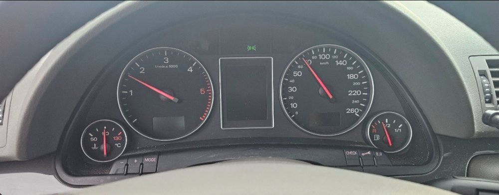

Gabriel Payeras Manent Publicado 5 de Noviembre del 2025 Denunciar Publicado 5 de Noviembre del 2025 Hola, como veis en la foto, la parte digitales de mi cuadro no funciona, han comprado relés y fusibles y están bien. Seguramente tendré que desmontar el cuadro y mandar a reparar la electrónica. Pero quisiera saber si para volverlo a montar basta solo con eso o hay que codificarlo de nuevo . Gracias es un a4 b6 1.9 tdi avant 130cv 6velocidades Responder
Carlisu84 Publicado 6 de Noviembre del 2025 Denunciar Publicado 6 de Noviembre del 2025 Buenos dias, haz una prueba sencilla. desmonta el cuadro, coge limpiador de contactos y rocialo por los tres conectores y dale con un cepillito y una vez seco montalo. Responder
Gabriel Payeras Manent Publicado 6 de Noviembre del 2025 Autor Denunciar Publicado 6 de Noviembre del 2025 hace 11 horas, Carlisu84 dijo: Buenos dias, haz una prueba sencilla. desmonta el cuadro, coge limpiador de contactos y rocialo por los tres conectores y dale con un cepillito y una vez seco montalo. Gracias, lo probaré por si acaso antes de mandarlo, pero no sabes si fuera así si hay que volver a resetearlo para que lea la llave la centralita? Responder
Carlisu84 Publicado 17 de Noviembre del 2025 Denunciar Publicado 17 de Noviembre del 2025 En 6/11/2025 a las 19:32, Gabriel Payeras Manent dijo: sabes si fuera así si hay que volver a resetearlo para que lea la llave la centralita mientras no cambies el cuadro no tiens que hacer nada. Responder
Gabriel Payeras Manent Publicado 17 de Noviembre del 2025 Autor Denunciar Publicado 17 de Noviembre del 2025 hace 5 horas, Carlisu84 dijo: mientras no cambies el cuadro no tiens que hacer nada. Gracias. Por responder Responder
