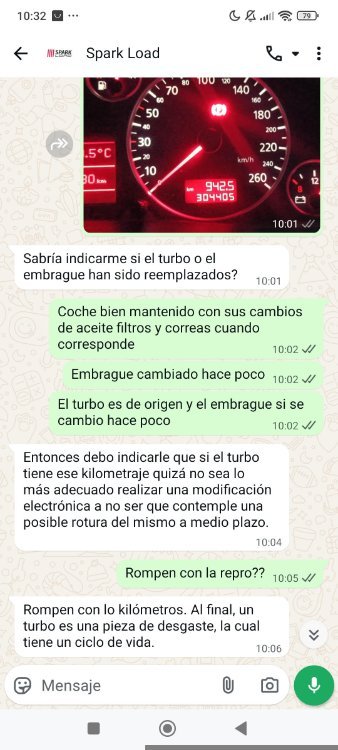

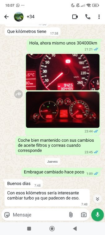

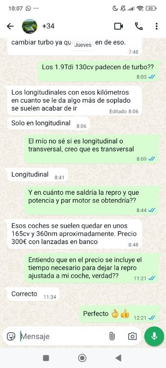

Pues lo dicho, tengo un A6C5 con motor 1.9Tdi 130cv AWX al que le quiero hacer una repro y ando algo perdido, os cuento, he estado hablando con BND aquí en Galicia y me dicen que los coches que montaban motor longitudinal en vez de transversal es recomendable cambiar el turbo cuando el motor tiene muchos km como es mi caso (304000km) por que tras la repro suele irse el turbo, sabéis algo de eso?? que tiene de cierto y que no??
Me ha dado un precio de 300€ por la repro con lanzada en banco de potencia, como lo veis de precio??
Otra cosilla, estas repros son enlatadas donde hacen un plug&play o le dedican tiempo a la repro hasta dejarla ajustada al coche??
