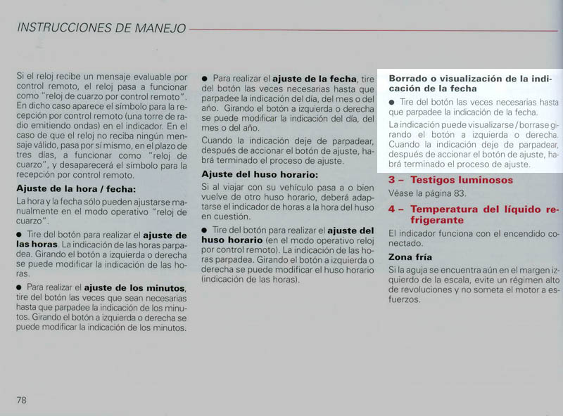

A ver si me explico, en mi A4 B5 la fecha y hora se cambian con un botón que se saca hacia afuera y se gira para hacer los cambios, pues bien, no se que he tocado que ahora solo me sale la hora en la pantalla, ya no sale la fecha, pero si tiro del cacharro si que me da opción de cambiar fecha y hora, se queda parpadeando y luego desaparece la fecha de nuevo ;)
como puedo hacer que vuelva la fecha a salir? :flwrs::unsure:
