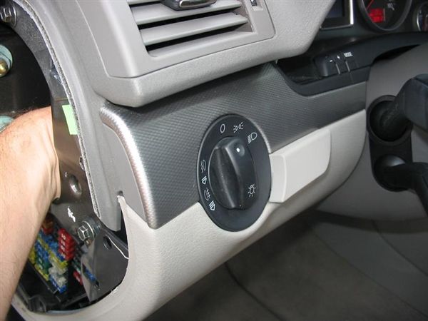

pepelolo30 Publicado 10 de Agosto del 2005 Denunciar Compartir Publicado 10 de Agosto del 2005 Hola. Como sabéis soy un inculto en el tema de coches. Podéis indicarme donde está la caja de fusbles en un A4 B6? gracias Responder Enlace al comentario Compartir en otros sitios web More sharing options...
fermoa4 Publicado 11 de Agosto del 2005 Denunciar Compartir Publicado 11 de Agosto del 2005 (editado) segun abres la puerta del conductor,en el canto del salpicadero,veras una muesquita,meteras algo con punta,y tendras que tirar de ella,pero con cuidado de no marcar el salpicadero ni la tapa Editado 11 de Agosto del 2005 por fermoa4 Responder Enlace al comentario Compartir en otros sitios web More sharing options...
pepelolo30 Publicado 11 de Agosto del 2005 Autor Denunciar Compartir Publicado 11 de Agosto del 2005 muchas gracias Responder Enlace al comentario Compartir en otros sitios web More sharing options...
