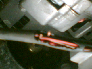

El otro dia se me encendio el indicador del sensor de nivel de aceite. Asi que me puse a desmontar para cambiar el sensor, mi sorpresa fue encontrarme el cable mordisqueado por un raton, el jodio raton me corto uno de los tres cables que le llegan al sensor.
Repare el cable y todo a funcionar de nuevo.
Es una suerte que no le diera al raton por morder nada mas. :lol2:
Malditos Roedores :lol2:

La verdad es que fue sencillo.
1º Desmontar el protector de los bajos.
2º Quitar el macarrón protector el de los cables (el que se comió el ratoncillo)
3º Colocar macarrón termo-retráctil para después de empalmar y soldar los cables colocarlo.
4º Poner una funda protectora a los tres cables.
5º Y para dejarlo todo como estaba, con el vag-com borrar la avería (aunque no era necesario puesto que pasa la avería a temporal y no afecta para nada ).
