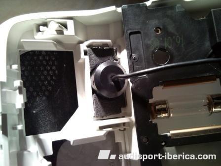

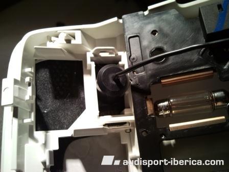

Este es el resultado de como queda montado y aislado.

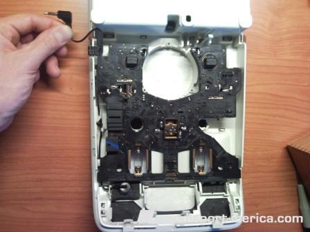

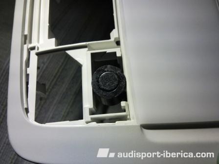

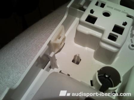

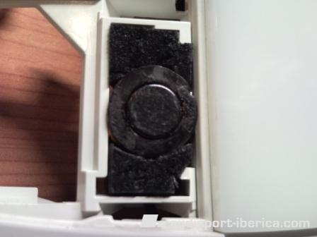

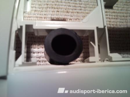

en la imagen es donde esta el micro de origen y donde se instalara el del Fiscon
Fichero Adjunto  1.jpg   21,79K   42 Número de descargas

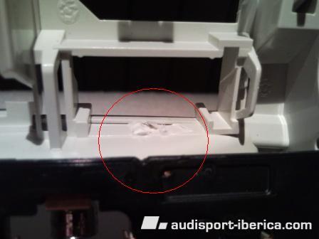

Es esta otro paso quitamos la pestañita que nos va a molestar para poner el micro.
Fichero Adjunto  2.jpg   17,07K   34 Número de descargas

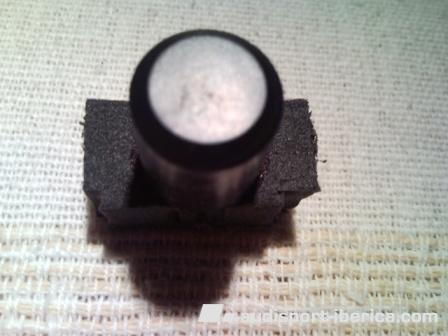

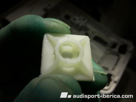

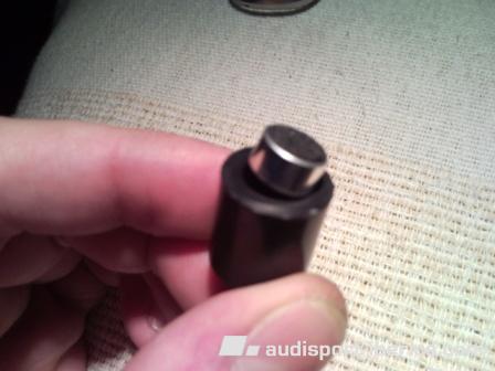

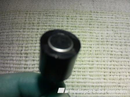

Yo he usado un tapón de goma para poder quitar todo el ruido posible al micro.
Fichero Adjunto  3.JPG   10,23K   31 Número de descargas
Este tema ha sido editado por JAVIVITF: 20 febrero 2010 - 06:37

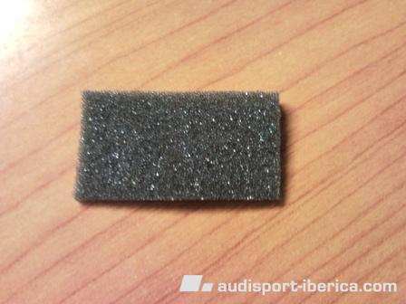

Buscar una esponja lo más fuerte posible y que tenga el menor número posible de pompas de aire (tipo a las suelas de chanclas, más o menos)
Fichero Adjunto  6.jpg   19,78K   26 Número de descargas
Imagen enviada

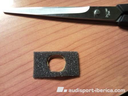

Cogemos el tapón y lo ponemos encima de la espuma para marcar el diámetro del tapor, para recortar el espacio donde va a ir el tapón con el micro.
Fichero Adjunto  8.jpg   30,59K   17 Número de descargas
Fichero Adjunto  9.jpg   27,06K   18 Número de descargas

Publicado 20 febrero 2010 - 06:59

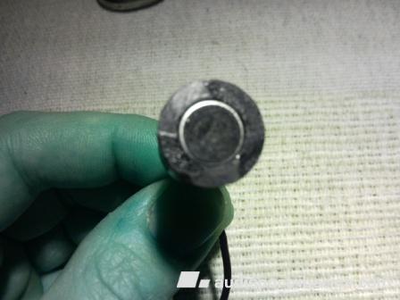

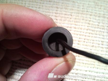

Hacemos un agujero en el tapón de goma como se ve en la imagen.
Fichero Adjunto  10.jpg   30,66K   16 Número de descargas

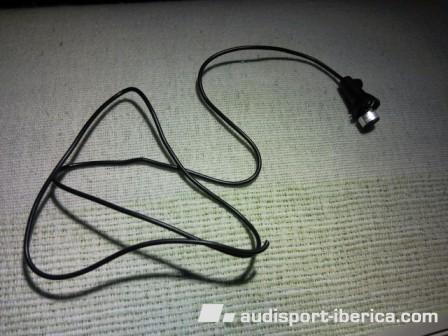

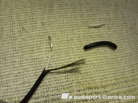

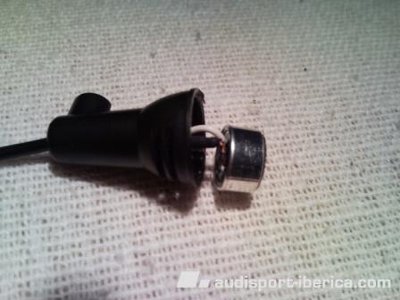

Desmontamos el plástico que cubre el micro del Fiscon.
Fichero Adjunto  11.jpg   31,12K   18 Número de descargas

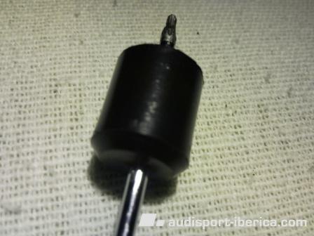

Y cortamos el cable, más o menos 30 cm ya secortar lo que necesitemos, mirar como son los cables, vienen muy bien para trabajar.
Fichero Adjunto  12.jpg   34,6K   16 Número de descargas
Fichero Adjunto  13.jpg   37,22K   19 Número de descargas

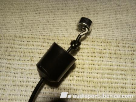

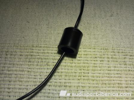

Pasamos el cable por el agujero que e hicimos al tapón de goma, costara un poco.
Fichero Adjunto  14.jpg   36,38K   15 Número de descargas
Con el nudo del cable sin tocar.
Fichero Adjunto  15.jpg   36,45K   14 Número de descargas

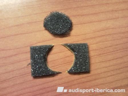

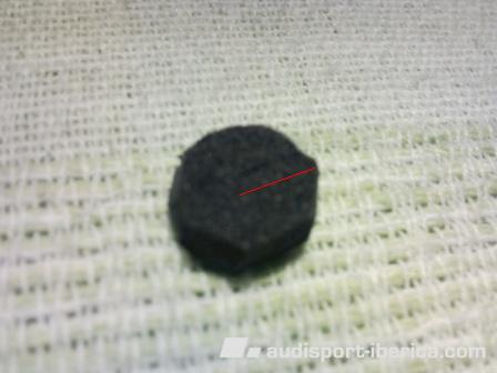

Cortamos la espuma por donde habíamos señalado.
Fichero Adjunto  16.jpg   36,4K   14 Número de descargas
Y de lo que nos sobra del centro lo cortamos por la mitad
Fichero Adjunto  17.jpg   26,93K   17 Número de descargas

Cortamos la espuma por donde indico,es para que pueda pasar el cable.
Fichero Adjunto  17.jpg   21,05K   13 Número de descargas
Y lo metemos dentro del tapon asi.
Fichero Adjunto  18.jpg   27,09K   14 Número de descargas
Metemos el micro y lo pegamos con un pegamento (poco)
Fichero Adjunto  19.jpg   28,58K   15 Número de descargas
Fichero Adjunto  20.jpg   30,17K   14 Número de descargas

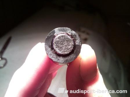

Publicado 20 febrero 2010 - 07:15
resultado.
Fichero Adjunto  21.jpg   27,71K   15 Número de descargas
Fichero Adjunto  22.jpg   33,42K   15 Número de descargas

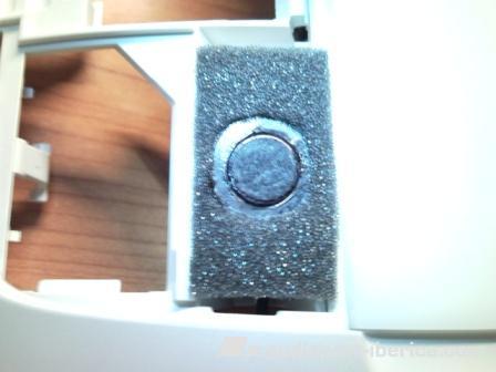

Pintamos lo que se ve de metal del micro, con un boli permanente o edding
Fichero Adjunto  23.jpg   23,1K   14 Número de descargas
Fichero Adjunto  24.jpg   21,38K   14 Número de descargas

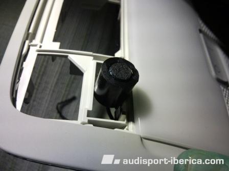

Publicado 20 febrero 2010 - 07:22

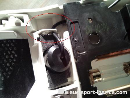

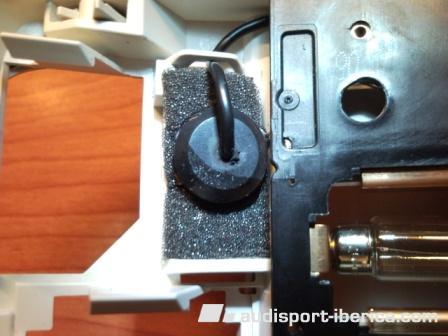

Lo colocamos en su sitio.
Fichero Adjunto  25.jpg   23,66K   14 Número de descargas
Fichero Adjunto  26.jpg   22,47K   14 Número de descargas
Fichero Adjunto  27.jpg   30,1K   12 Número de descargas
Pegamos y colocamos las espumas que nos quedaban en sus respectivos lugares (pegarlo por nos laterales con la goma que protege el micro)
Fichero Adjunto  29.jpg   29,55K   14 Número de descargas

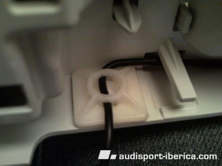

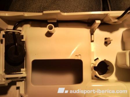

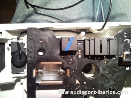

Pasamos el cable por aquí para que no se mueva
Fichero Adjunto  30.jpg   24,49K   14 Número de descargas
Ponemos un cacho de plástico o cualquier otra cosa que agarre el cable, yo he cogido esto y lo colocamos aquí.
Fichero Adjunto  31.jpg   19,04K   14 Número de descargas
Fichero Adjunto  32.jpg   21,37K   14 Número de descargas
Fichero Adjunto  33.jpg   25,11K   13 Número de descargas

pasamos el cable de nuevo, para que no se escape por hay.
Fichero Adjunto  34.jpg   22,34K   13 Número de descargas
Asi quedaria.
Fichero Adjunto  35.jpg   26,65K   10 Número de descargas
Fichero Adjunto  36.jpg   27,11K   13 Número de descargas
Fichero Adjunto  37.jpg   35,62K   12 Número de descargas

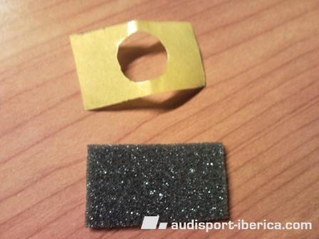

Como queda aparte de feo muchos orificios por donde pueda entrar ruido vamos a utilizar una tira de espuma que pega.
asi es.
Fichero Adjunto  39.jpg   32,42K   16 Número de descargas
Fichero Adjunto  40.jpg   19,69K   14 Número de descargas
Cortamos un cacho de igual medida que ocupa micro, goma y la espuma.
Fichero Adjunto  41.jpg   28,41K   12 Número de descargas

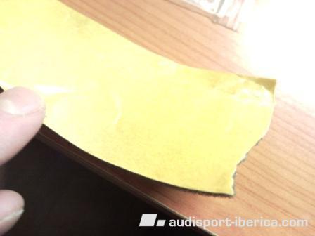

Fichero Adjunto  44.jpg   26,17K   22 Número de descargasCortamos por el centro lo que ocupa el micro.
Fichero Adjunto  42.jpg   28,36K   10 Número de descargas
Despegamos el papel para que pegue y lo pegamos.
Fichero Adjunto  43.jpg   26,45K   14 Número de descargas

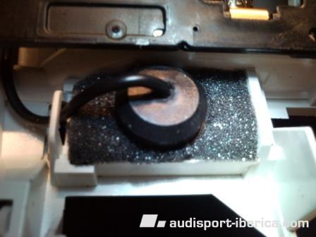

cortamos otro cacho de espuma igual que la otra y hacemos el corte mas grande orientarse a la medida del tapon de goma.
Fichero Adjunto  444.jpg   26,84K   11 Número de descargas
Fichero Adjunto  45.jpg   28,05K   10 Número de descargas
Y lo pegamos por la parte de atras.
Fichero Adjunto  46.jpg   32,09K   15 Número de descargas
Fichero Adjunto  47.jpg   27,11K   14 Número de descargas
