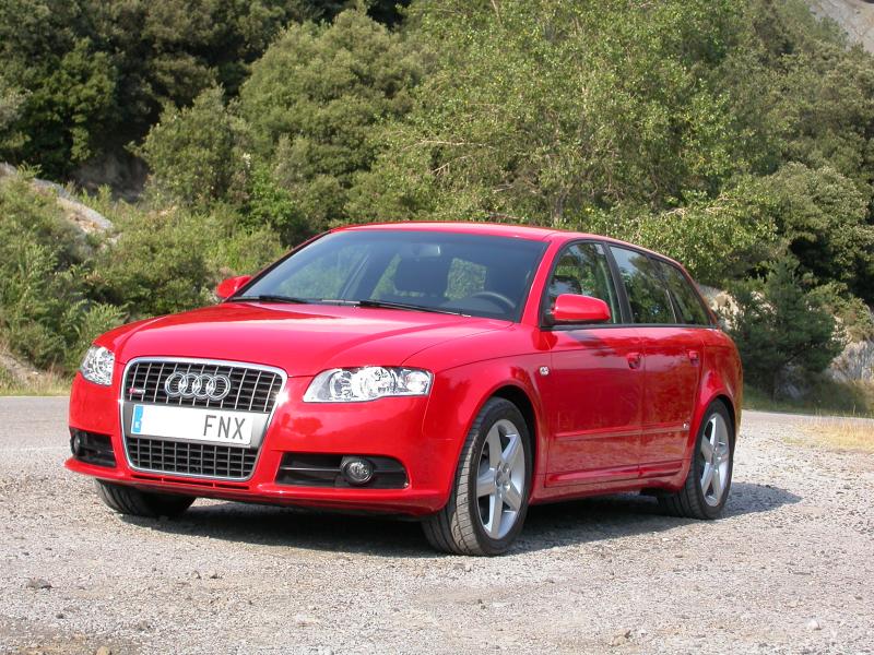

Hola, ayer le di un lavado al coche siguiendo los consejos de Guantera refrigerada y la verdad es que el resultado es impresionante.
Aunque el coche es nuevo (27 abril) se nota la diferencia.
os dejo una foto como muestra.
Eso si, es una currada, te recorres todo el coche ocho veces, y no es un micra precisamente, nunca lo había encontrado tan laaaaaargo.............
  1. [1]lavar
    [2]secar
    [3]clay + quik detailer
    [4]secar quik detailer
    [5]synthetic sealant
    [6]quitar synthetic sealant
    [7]cera
    [8]quitar sobrante de cera
pero al final te quedas contento con el resultado.
ahora dentro de un par de semanas tengo pensado darle un lavado,una segunda capa de cera y a mantener la capa de cera que como os digo la currada es importante.
eso si, el polvo se va solo pasandole un trapo, una verdadera gozada

Fabuloso :notworthy:
Ahora, lo que tienes que vigilar es que la capa de cera esté presente, y asi, te ahorrarás la aparición de swirls, que se te contamine de nuevo y que brille a tope.
El resto del tratamiento no tendrás que repetirlo hasta dentro de bastantes meses, si esa capa de cera sigue presente y renovada cuando toque.
