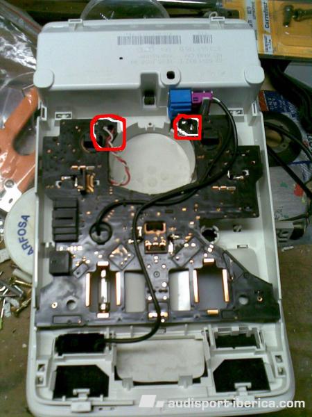

Pues mira Paul, el plafon es facil.
En donde esta el portagafas hay un tornillo, lo quitas y sale el plafon entero, tiene tres conectores (al menos el mio que no lleva techo electrico) por cierto uno de ellos es el del microfono del telefono.
Una vez con el plafon en la mano y fuera del coche ves los dos leds existentes rojos, justo a unos seis centimetros hay unos agujeros simetricos con los otros leds que se pueden utilizar para poner un par de nuevos.
El otro dia cuando lo desmonte para ver que tipo de bombillas hay que pedir a tempesta probe un led en paralelo con los ya existentes y el resultado no fue bueno.
La luminosidad se repartia y brillaban menos que los originales, asi que tengo que buscar un punto en el plafon que tenga corriente cuando enciendes luces y poner una resistencia en serie con los leds nuevos y ver que tal de luz.
Ya te explicare, y se me funciona te pongo fotos ok?
Enlace al comentario
Compartir en otros sitios web

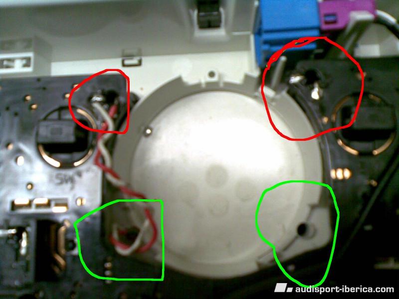

Esta es la primera solución que puse, y repito no es la buena porque tenian poco brillo al coger la corriente directamente de los leds ya existente, pero adelanto fotos paa que veais por donde van los tiros. Aqi el plafon por detras y en rojo los existentes con uno de ellos ya conectado al nuevo.
Aqui en rojo los que hay instaladosy en verde los taladros de los nuevos con una insertado.

Los agujeros los has realizado con alguna broca pequeña? Punzón??
Broca para madera o hierro del diametro del led, creo recordar que era 6 mm.
Eso si, taladro a muy baja velocidad, tened en cuenta que es puro plastico y a alta velocidad se quema.
En cuan to tenga un poco de tiempo libre (quizas este finde) busco un punto donde conectarlo de manera definitiva, pero vamos no es dificil con un tester y un poco de paciencia...
