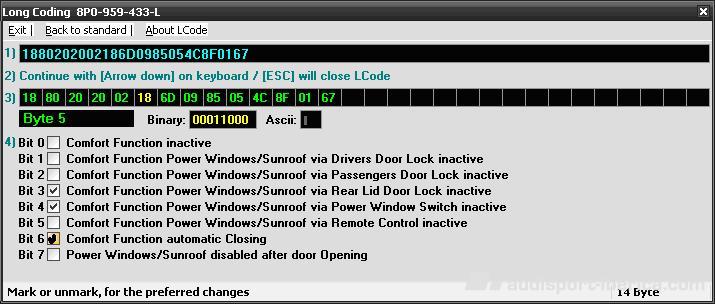

Estoy tratando de configurar el coche para subir las ventanillas con el mando pero no va.
He puesto el bit6, del Byte5 del 46

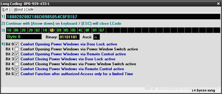

tambien adjunto captura del byte 6, tengo entendido que no habia que tocar nada mas.
agradeceria toda ayuda posible.

ya lo he conseguido .
Me di cuenta de que todas las ventanillas bajan con un toque menos una de las de atras (tengo un sportback), asi que me ido a la audi y al arreglarme lo de las ventanillas (hicieron un reset dejandola bajada 2 segundos mientras pulsan).
bajan y suben con el mando.:ph34r::D:D
