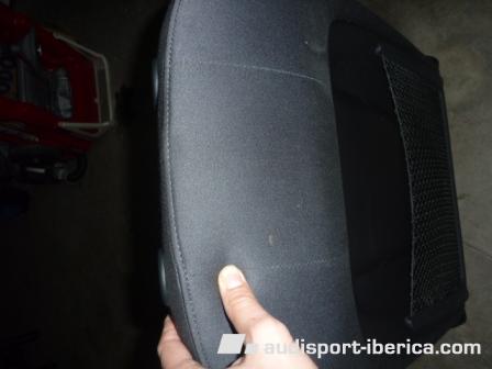

mirar donde tenéis que presionar unos 3 cm por debajo de la varilla del lado de la ventanilla, en el respaldo del asiento ver foto que vale mas que mil palabras.
Notareis el botón cuando presionéis fuerte , y como se mueve.

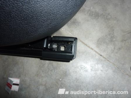

para poder soltar los tornillos los delanteros tienen unas tapas que sacais presionando haciendo palanca con un destornillador, mirar las piezas sueltas.

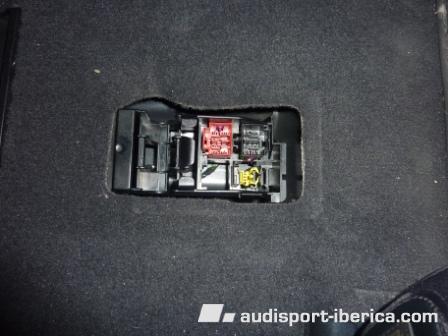

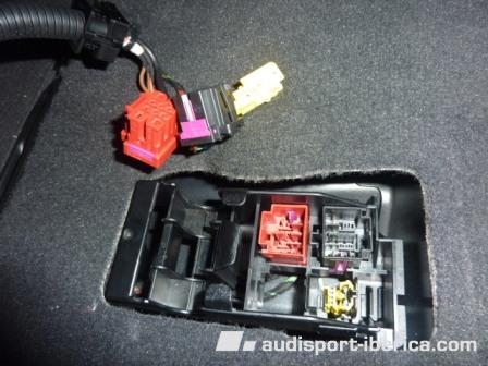

En mi caso, que tengo los asientos electricos, hay que soltar los conectores, que estan situados denbajo del asiento, bajo una tapa que sale facilmente hacia delante.
Los conectores salen todos muy facil, buscarles la pestañita y acordaros de no forzar ninguno, si se pone duro algo no estas realizando bien. tambien decir que el amarillo es del airbag, y que tiene una pestaña que primero permite que salgan los dos conectores, macho y hembra y luego hay otra pestaña para desconectarlos.

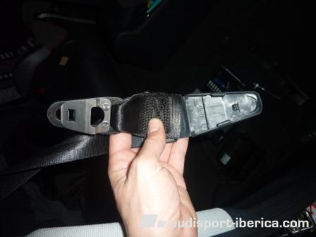

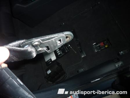

Ahora sacar el cinturón de seguridad de su anclaje , primero abriendo el plástico de adorno y subiéndolo por el cinturón, para que nos deje acceso a quitar el anclaje del cinturón.
por cierto otro consejo hazle un nudo al cinto para evitar que se te esconda el anclaje al soltarlo, a mi me pasó.

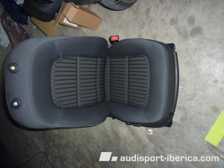

Ahora ya tenemos todo el asiento suelto, y encogido al máximo, y sin cabezal, pues a fuera del coche, pon un manta o algo limpio donde tengas pensado trabajar por que tendrás apoyar el asiento contra el suelo .

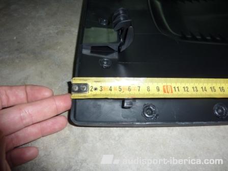

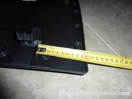

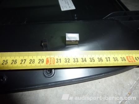

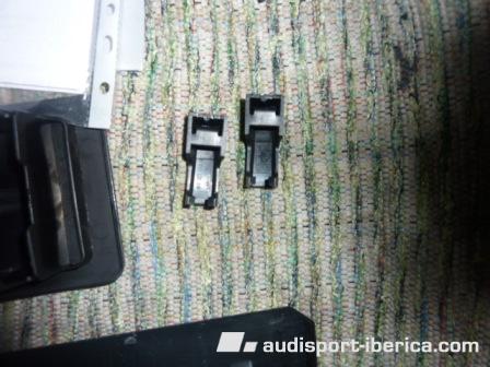

Ahora tendremos que soltar el respaldo de plástico del asiento para que nos deje trabajar, en algún foro ponia que era muy facil, para mí no es tan facil, os voy a enseñar como lo hice yo y donde están los anclajes.
primero separaremos los anclajes de los laterales para facilitar el trabajo posterior de los anclajes inferiores.

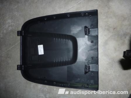

Estos anclajes los sueltas ejerciendo un poco de fuerza hacia fuera, cuidado con que metemos para hacer palanca que no nos ralle el plástico.

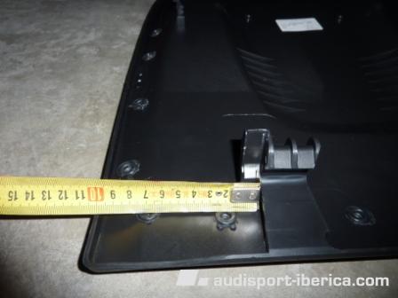

os enseño las medidas a las que están los anclajes
