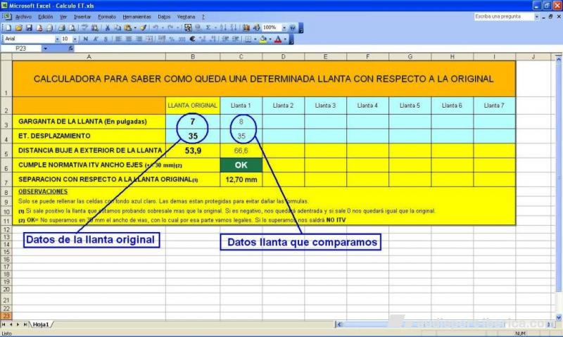

Esta es una excel que calcula como te quedará una llanta con respecto a la original........IMPRESCINDIBLE si tienes en mente cambiar llantas....
No hace falta entender que es el dichoso ET.... Es tan simple como poner los datos de la llanta que llevas de origen. Después metemos los datos de la llanta que nos gustaría poner (Solo necesitamos la anchura de la garganta, 7, 7,5, 8, 8,5.....y el ET) y la calculadora nos indicará si sobresale o no con respecto a la original y ademas nos indica si cumple los parámetros para pasar ITV.

Os pongo una captura de pantalla a modo de ejemplo.
