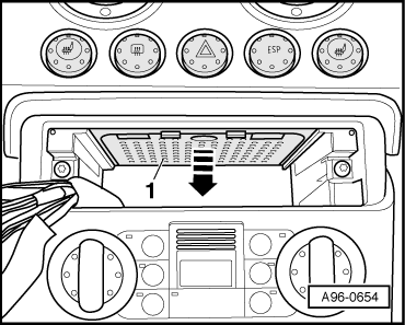

Tengo un problemilla con el boton central del salpicadero, el de los cuatro intermitentes; se ha colado hacia adentro. :lol2: :cry2: :cry2:
He sacado el autoradio y solo consigo tocarlo con la punta de los dedos.
Os ha pasado a alguno? O al menos sabeis como sacarlo hacia fuera?
espero y deseo que me podais ayudar

Asi es :
Desmontar
• ‒ Desconectar el encendido y extraer la llave de contacto.
• ‒ Desmontar la radio.
=> Radio, Teléfono, Sistema de navegación; Gr. rep. 91
• ‒ → Tirar de la placa de cubierta -1- superior del hueco para la radio hacia abajo por el orificio -flecha- y sacarla del hueco para la radio.

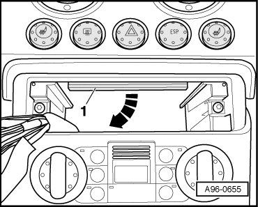

• ‒ → Meter la mano a través del hueco para la radio hacia arriba y desenclavar los interruptores tirando de las grapas de retención -1- hacia abajo -flecha-.
• ‒ Extraer el interruptor del tablero de instrumentos presionando hacia delante.
• ‒ Extraer el interruptor del tablero de instrumentos a través del hueco para la radio.
• ‒ Separar el conector eléctrico.

El montaje se efectúa en orden inverso, teniendo en cuenta lo siguiente:
• ‒ Presionar las grapas de retención hacia arriba hasta que se enclaven.
• ‒ Enchufar el conector eléctrico.
• ‒ Colocar la placa de cubierta superior en el hueco para la radio.

Espero lo pongas bien, y la proxima mas cuidadin......

Trenza, puedes bajártelo con el emule.
Por cierto, lo más probable es que si es lo que pienso, es decir, que te ha quedado el anillo embellecedor del botón en su posición pero el botón incrustado dentro pues me da la impresión que vas a tener que sustituirlo pero puedes hacerlo tú fácilmente.
