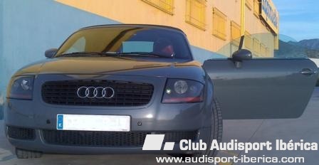

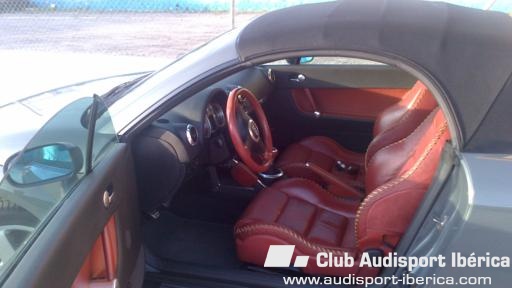

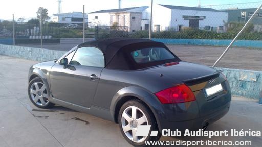

hola de nuevo, muchas gracias por el recibimiento que me habeis dado, os voy a intentar poner aqui algunas fotitos de mi coche, y con mas tiempo subire otras sin capota que es donde mas gana para mi el coche! :laugh: Es en el primer foro en el cual actuo y de ahi que sea mi pequeña "torpeza" pero intentare ponerme al dia pronto, y sobre todo una nueva tarea en mi dia sera entrar en este gran foro y participar y ayudar en lo que pueda saber humildamente, un saludo de nuevo a todos estos grandes foreros y gran familia PD: muchas gracias por la aportacion paisano!!
Hola a todos los foreros de audi! Me presento ante todos ustedes y ante todo despues de mucho tiempo he podido conseguir el coche que siempre me ha tenido enamorado el audi TT roadster 180cv, el mio es color verdoso con interior en cuero marron, es de segundamano aunque se ve que esta bien cuidado,año 2.002, llevo un mes con el y lo estoy disfrutando bastante y con el tiempo que entra espero disfrutarlo aun mas, no puedo dejar algunas fotos para que lo podais ver, por el tamaño es demasiado grande, espero solucionarlo pronto sin más encantado de formar parte de esta gran familia! un saludo a todos!
