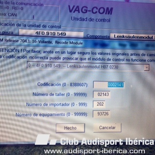

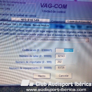

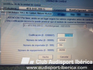

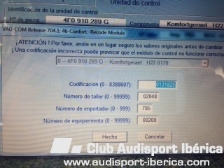

  2. Esta mañana pedi ayuda y ni he tenido muchas respuesta vuelvo a pedirla. Y esta vez adjunto fotos, he cambiado el numero de taller en vez la codificación y no apunte los valores iniciales en los dos módulos el 16 y el 46 . Si alguien tien un A6 avant 20 TDi y es tan amable de decirme que valores tiene el ahí se lo agradecería. Espero ahora tener mas colaboración por favor.

  4. Hola buenas Llevo poco tiempo en el foro y este fin de semana cambie el volante por uno de levas todo muy bien el post me ayudo mucho , lo único que al final la lié y al meter el vag con cambie la configuración del número de taller, y no recuerdo que número iba ahí, alguien que tenga un Audi a6 avant 20 TDI multitronic me puede decir que números van ahí en el módulo 16 y el módulo 46 por favor que son los dos que he cambiado y me da error de codificación y no me función el limpia trasero. Muchas gracias por adelantado, estoy desesperado y no se que hacer gracias otra vez
  5. hola buenos días, me presento antes de nada soy samad soy nuevo en el club tengo un audi A6 avant 20TDI 140cv multitronic, con faros bixenon , llantas 18 ,navegador mmi 2g a color , cuero , DVD en los reposacabezas traseros alpine , bola de remolque original y parktronic trasero. y volante multidfuncion con levas sline que monte el otro dia. Y de ahí viene mi problema estuve hurgando con el vag com y seguí un post que me ayudo mucho, pero tuve dos errores garrafales cambie los números de taller en ve la codificación, y no apunte antes lo que tenia y ahora me da error en volante cuando hago scan , yo cambie el numero de taller en el modulo 16 que es volante , y también en el modulo 46 puse 2048 en el numero de taller en vez en la codificación para los pitidos de la alarma al cerrar el coche . Ahora no se que números deberían ir ahí . Si alguien que tenga el coche igual que el mio me los pudiera decir se lo agradecería ya que ahora a raíz de esto tampoco me funciona el limpia trasero y funciona hasta entonces . Gracias por adelantado y espero vuestra ayuda estoy un poco desesperado .
