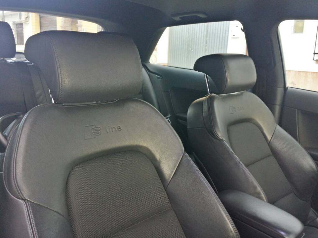

	Ahh otra cosa, siempre he tenido la duda de porque mis asientos tienen las orejeras pequeñas, es a partir de algun año cuando se cambiaron, o tiene que ver algo con que el coche por fuera sea ambition? Enviado desde mi GT-I9505 mediante Tapatalk
	Hoy limpiando el coche se me ha ocurrido cambiar los reposacabezas delanteros por los traseros y este es el resultado.. Ahora se van a quedar un tiempo asi por cambiar jajajaj Saludos

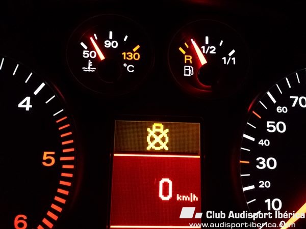

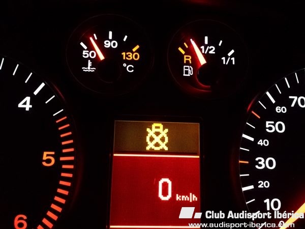

	Esto es lo que yo he encontrado en el foro, pero no he conseguido quitar el fallo. Para quitar el fallo de las bombillas DRL ( las de dia ) Modulo 9 --> Coding 7 --> Long Coding --> Byte 2 --> bit 2. Si viene puesto, quitarlo dejando la casilla desmarcada "Cold Lamp Diagnosis Active". He probado con esta misma configuracion y no he conseguido quitar el fallo.. Para quitarlo que habria que poner drl actuando de posicion? Saludos Enviado desde mi GT-I9505 mediante Tapatalk DRL* Enviado desde mi GT-I9505 mediante Tapatalk
	Tome, entonces no habria ninguna solucion para quitar el fallo?Saludos La verdad es que ni idea tio. A ver si Fabian aparece por aqui, que el lleva drl en led y te puede decir algo.Saludos! Enviado desde mi Nokia 3310. Vale, gracias de todas formas tio! � Enviado desde mi GT-I9505 mediante Tapatalk Que está pasando aqui !! jajaja Te dejo un link en el que se habla del tema, está la configuración que creo que utilicé e incluso unas imágenes de como queda. http://www.audisport-iberica.com/foro/topic/296961-luces-dlr/ Saludos Gracias Fabian, le voy a echar un ojo a ver si encuentro algo! Ya estoy arto de cada vez que arranco el coche salta el fallo... jajaja Saludos.
	Tome, entonces no habria ninguna solucion para quitar el fallo? Saludos La verdad es que ni idea tio. A ver si Fabian aparece por aqui, que el lleva drl en led y te puede decir algo.Saludos! Enviado desde mi Nokia 3310. Vale, gracias de todas formas tio! Enviado desde mi GT-I9505 mediante Tapatalk
	Todavía no se bien bien como va el vag, lo hizo un conocido y seguimos los pasos que he puesto arriba y desmarcado el bit 2 se quitaba el fallo con las DRL encendidas, al quitar el contacto, volver a poner contacto y encender DRL volvía a salir el fallo.. gracias Tome!

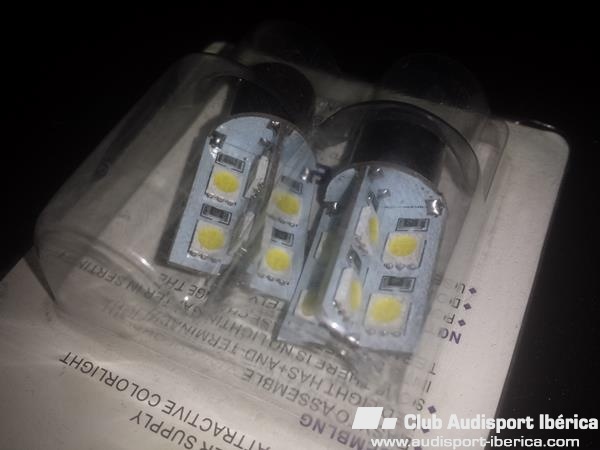

	De nuevo muchas gracias a todos, me alegro mucho de que os guste Bueno os dejo una foto con los led en DRL y el correspondiente fallo.. He probado a quitar el fallo con el vagcom con los códigos que descargue en un pdf, el codigo seria: Para quitar el fallo de las bombillas DRL -Modulo 9 -Pinchar en Coding 7 -Pinchar en Long Coding Helper -Byte 2 desmarcar Bit 2 (Cold Lamp Diagnosis Active) -Transfer Coding -DO IT Probé con esto y nada, alguien sabe por lo que no se quita el fallo, mi coche es de Junio del 2007 y los led que llevo son estos Y con los mismos códigos del pdf probé para poner que el techo solar se abra con el mando y tampoco funciono (solo se cierra) Gracias, un saludo.
