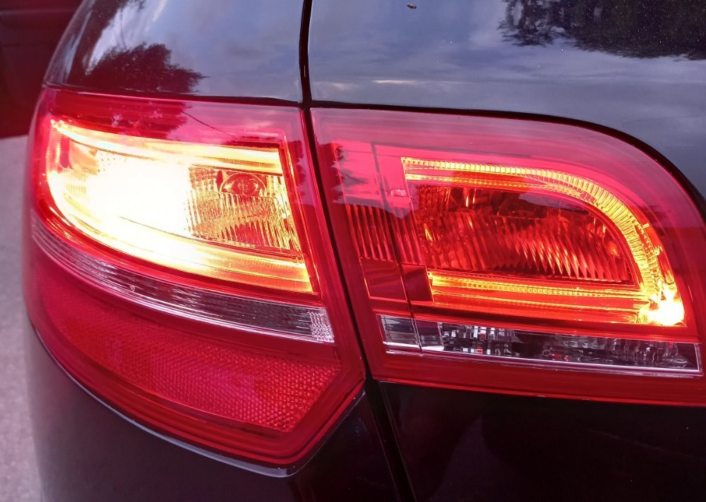

  1. ⁸Hola, soy Antonio Parra, tengo un a3 8p sportback  del 2008 y le he cambiado los pilotos traseros a los  del restyling, pero tengo un problema y es que, de las dos bombillas que supuestamente son de freno,  cuando piso el freno solo se enciende una, todo lo demás funciona bien, lo mismo en los dos pilotos, he codificado con vagcom lo siguiente:
    Modulo 9
    Byte 9   00,  antes 16
    Byte 10  00,  antes 00
    Byte 12  64,  antes 22
    No se que hago mal o es que me falta algo. Le agradecería su ayuda.20210706_210317.jpg.9f0778ad023ad2cfd60b839dcb649df8.jpg
    Gracias.
