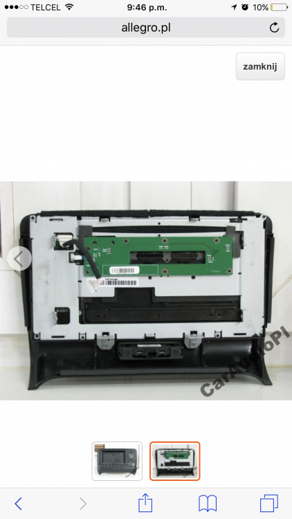

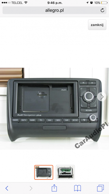

Ok adjunto foto del RNS según el vendedor se le cambio el marco de la pantalla y botones por los de TT MK2 y que si tiene el frente para A3 Enviado desde mi iPhone utilizando Tapatalk
Entonces cambian los conectores y no son compatibles porque el que compre viene con la base o frente para A3 y me dijo el vendedor que si es compatible pero lo checare de cualquier forma gracias por el dato Enviado desde mi iPhone utilizando Tapatalk
