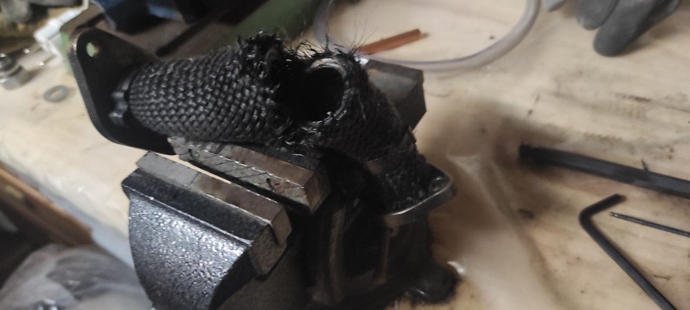

Hola queridos foreros , de nuevo escribo en este fantástico foro, pues mí estupendo Audi A6 allroad, 2,5 TDI 180 CV, tiptronic, me la ha vuelto a liar. Llevo unos cuantos días , notando en marcha como pierdo potencia unos segundos y de nuevo el motor vuelve a empujar como si nada. Hace unos días lleno mi depósito de gasóleo, paso mi precioso coche por el lavadero y cuando voy a sacarlo se enciende el ABS, ESP y se bloquea la suspensión, empieza a echar un humo blanco y a temblar el coche entero. Me acojono y lo apago de nuevo. Pasados unos minutos lo vuelvo a poner en marcha y no hay indicadores de avería, pero al acelerar ,otra vez lo mismo y como pude llegue al garaje a base de apestar toda la calle y a base de tirones . Le pase el vag y sale el error 00550, que parece estar referido al inicio de inyección, o timing defectuoso. Però, de repente ??? Quiero decir va bien, y de golpe está fuera de punto, o mal calado ? .No me cuadra He descubierto que el tubo que va desde la EGR a el colector de admisión está roto, y solo tiene la estanquidad que le da la malla anticalorica. He pedido el repuesto en Audi (117€) y espero que sea esto el problema .......... Os prometo fotos del proceso. Qué opináis, y perdonar tanta chapa. Gracias una vez más ..... -

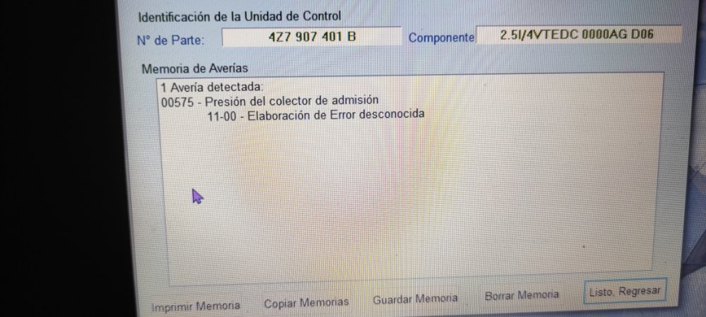

Bueno, de nuevo estoy por aquí y me agrada contaros que mi caja de cambios ha vuelto a la vida y ya cambia hacia arriba y abajo , antes solo subía de marcha y se quedaba en quinta a 1000 vueltas , con que imaginar la humareda que montaba. He hecho un viaje de unos 600 km y al principio no estaba muy seguro del cambio, pero poco a poco fue recuperando suavidad y ligereza. Estoy contento con esto, pero....... Después del viaje volví a pasar el vag para comprobar averías y me sale esto.. A ver si me podéis dar alguna pista de el problema ....... Gracias de nuevo -
