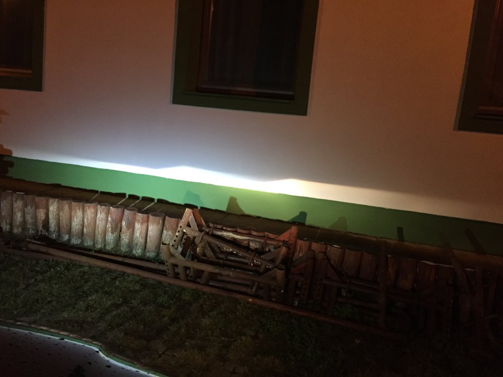

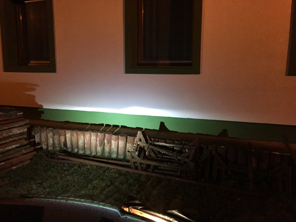

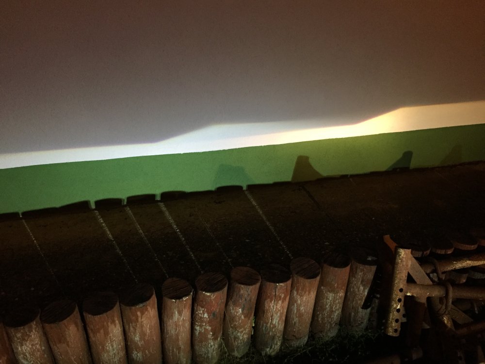

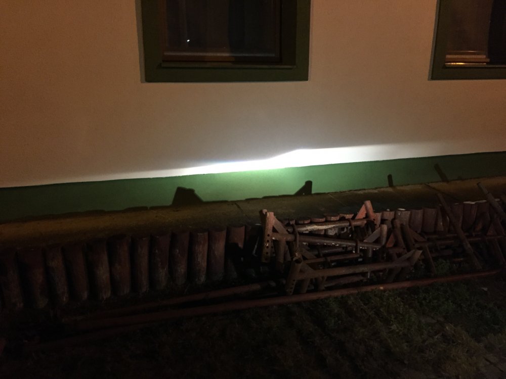

  10. Hola, he vuelto a darle una oportunidad da las luces led y no saco conclusiones en claro, asi que he hecho un test y necesito una opinión externa. En el faro izquierdo esta el led y en el derecho las phillips white vision. He intentado hacer las fotos lo mejor posible, pero la camara tiene sus límites. Gracias, saludos.
