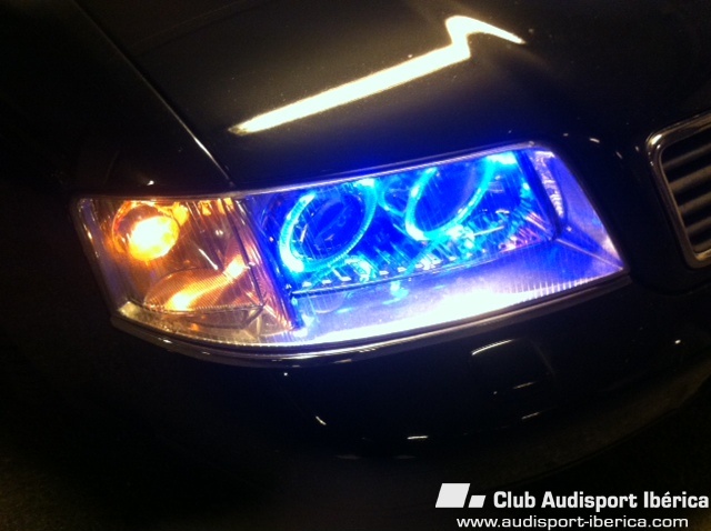

La verdad que si le cuesta calentarse un poco con el frio y también tengo anulada la egr del colector de escape eso también hace retardar lo notado bastante. Las luces hella ya pondré mas fotos, pero no siempre las tengo ya que las monte con unos enchufes rapidos quedan escondidos dentro del parachoques y son conectores especiales que no entran agua, aquí venden unos soportes que me ponen detrás de la matricula y sobresale dos orejas ay metes el tornillo del faro y queda bien sujeto, de la manera que lo tengo en 2 minutos las pones y las quitas llevan bombilla de posición y una h3 de 100w respecto al volante

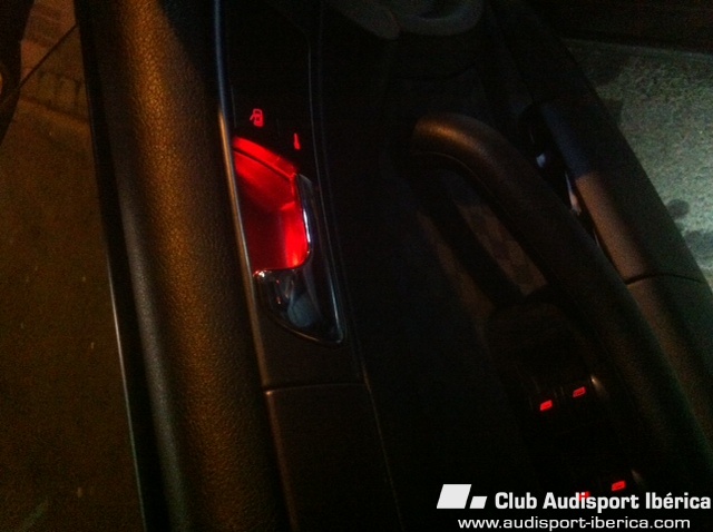

Hola compañeros quería enseñaros las unas fotos de las luces del tirador de puerta un poco mas potente y también las monte debajo de los pies delanteros y asientos traseros (son unas placas de 6 led smd rojo)

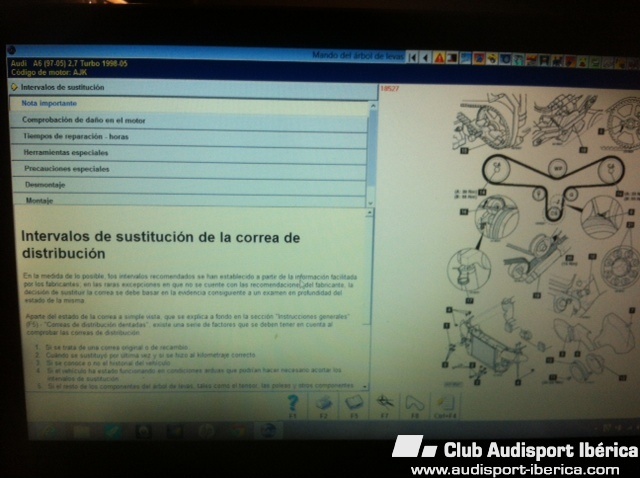

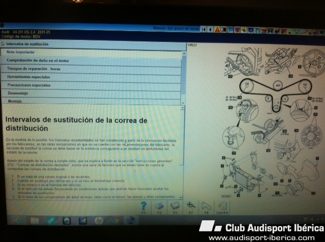

Hola yo estado mirando en el AutoData que tengo y te puedo decir que la correa de del 2.4 y la 2.7turbo son iguales en las fotos (no quiero decir que tenga mas o menos dientes o diferente dimensión) pero la del 3.0 no se parece en nada- 14 respuestas

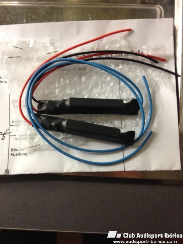

Hace poco compre un kit por llamarlo de es manera, en el a4 b7 lo tengo activado desde la centralita pero en este no puedo y en ebay vi esto y lo compre 15 euros con envio

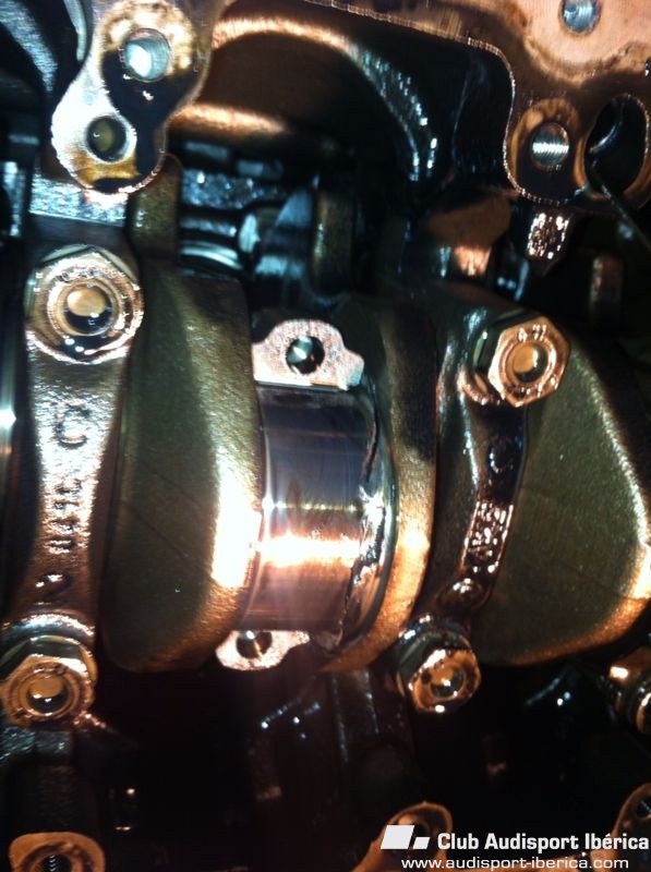

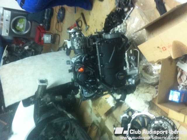

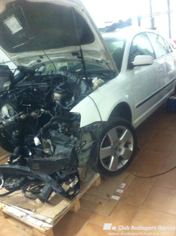

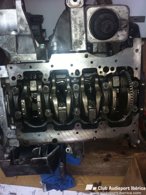

Bueno ahora quería exponer el caso siguiente de los motores 2.0 tdi 140cv. Yo soy mecanico. el caso es que a mi hermano se le estropeo el coche un skoda superb del año 2006 un 2.0 tdi 140cv mismo motor que monta el A4,después de muchas averias con este coche ya en garantía se jodio la bomba de aceite y después fuera de garantía 2 veces mas la ultima reparación de la bomba fueron mas de 3.000 en la casa oficial. Bueno a lo que voy el caso que yo viviendo fuera esta navidad tenia unos días de vacaciones y baje a ver a la familia, mi hermano se compro otro coche y el skoda estaba en casa. El coche arrancaba pero hacia un ruido muy fuerte por la parte de abajo del motor Ok. Me lio a desmontar, saco el motor fuera del coche desmonto el carter y conjunto de contrapesos y bomba acite y me encuentro el cigüeñal partido. Decir que este coche tien 300.000km y que nunca le a faltado ninguna revisión ni aceite, la conducción a sido normal. Después de desmontarlo como el motor arrancaba porque el cigüeñal en la rotura transmitia el giro, por lo que la culata y válvulas estaba bien me fui a un desguace y desmonte de un motor ARL que es del Leon 150cv que es el mismo cigüeñal FLIPEEE por que es un 1.9 me cobraron 200euros y me decidi a montarlo arriesgando a que petara todo... El resultado es que el coche arranco a la primera!! -
