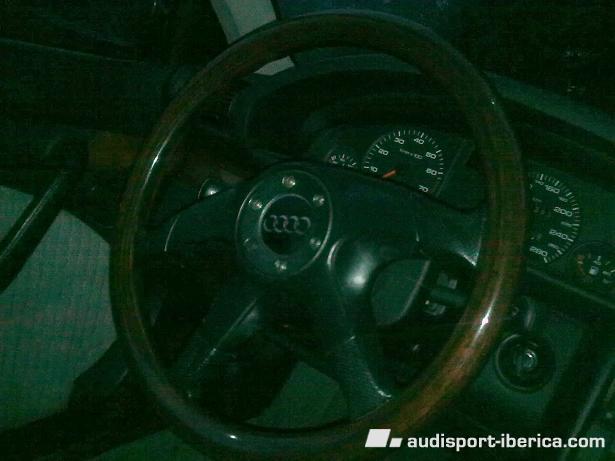

  2. holayo tengo uno de madera y piel negra,como nuevo,deportivo y elegante a la vez,si te interesa¡¡¡¡¡¡ ya sabes... p.d. la foto esta un poco oscura pero es lo que tiene hacer fotos de noche con un movil....sorry¡¡¡

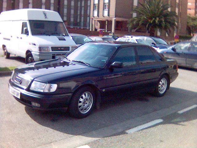

  7. HOLA.ante todo un saludo a todos los foreros de audi......me presento soy de asturias me llamo luis y me compre un audi a6 v6 2.6 el modelo del 95 como el 100 pero con algun detalle nuevo,lo conocereis de sobra.....pues bien se me fundieron 2 fusibles y no tengo ni idea de donde esta la caja de fusibles estoy sin radio,ni mechero,ni luz interior ni ordenador...ect...ect.a ver si alguien sabe donde esta la caja de fusibles,encontre una en el capot que tiene 4 y el resto reles y otra bajo el volante,pero solo tiene reles...donde estan los fusibles????? y otra cosa como se pone en hora el reloj...no encuentro el boton.......y por ultimo para no daros mas la turria como se cierran los retrovisores???lo intente pero no cierran y tengo miedo a darles fuerte y roperlos......... y ya que vosotros estais de esto que os parece el modelo que compre??? 90.000 km,ni un rasguño nuevecito por dentro...con kit de madera...ect pague 2000 euros a un tio que necesitaba el dinero ya y por eso lo vendio.....esta bien de precio???
