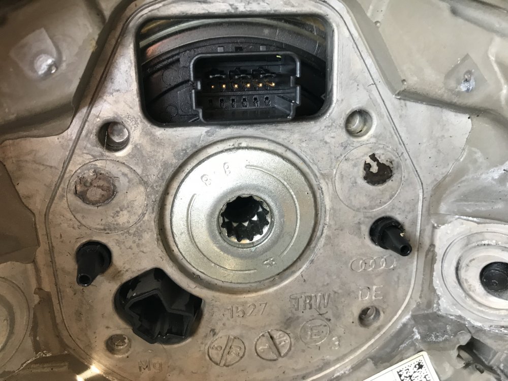

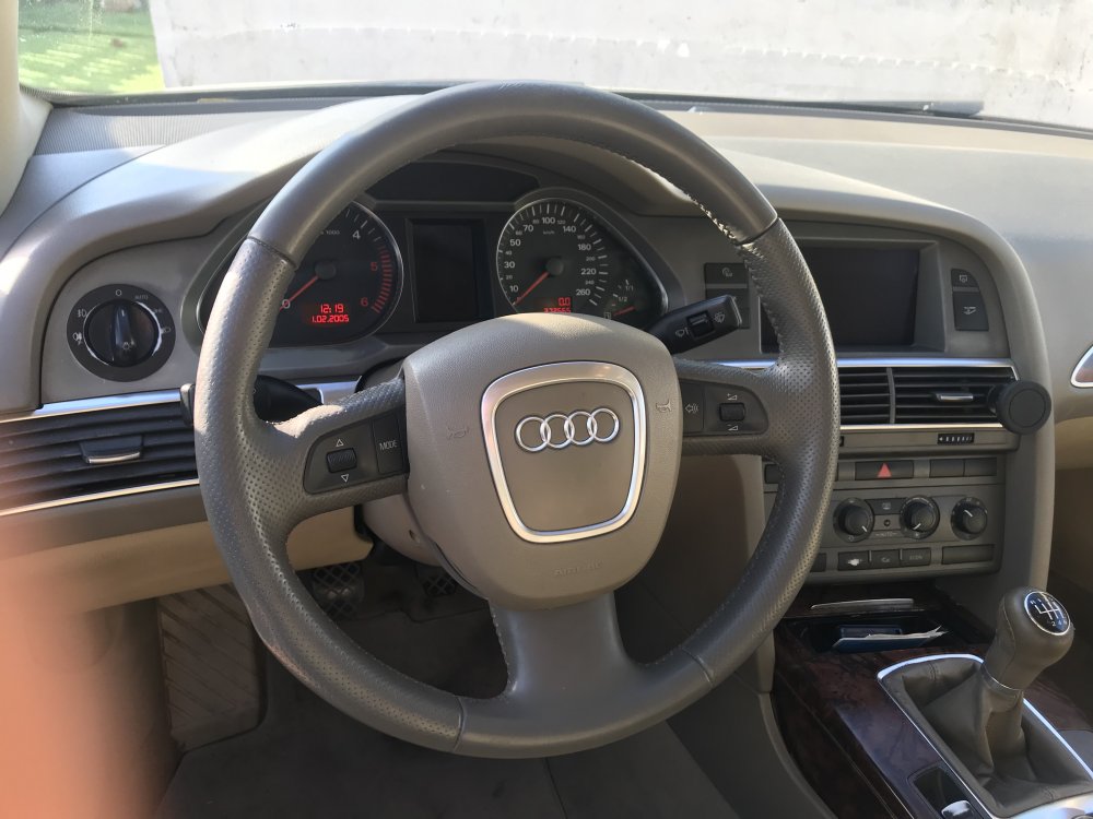

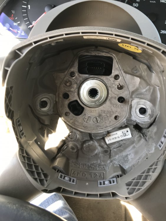

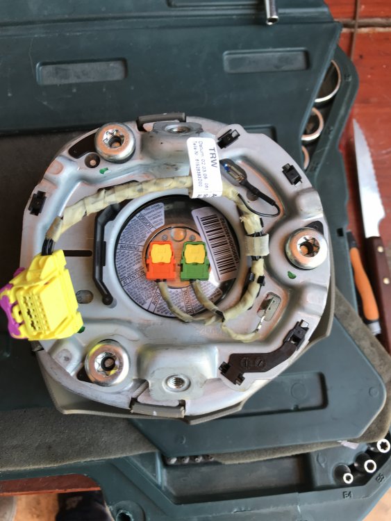

No hizo falta cortar al final , solo aflojar lis 3 tornillos del muelle del claxon y añadir unas arandelas para separar el frontal 3 cm para que encaje y realice el juego del claxon . El otro airbag está pedido y el mio venderé con el volante todo entero . Lo único que he visto que ni se encienden los botones , ni hacen nada habrá que codificarlo .. -

Como se puede observar en las fotos encaja a la perfección el airbag de 4 radios , pero no hace el juego del claxon habría que recortar .. ¿ recortó o no recortó ? Mejor esperamos a tener otro airbag por si las moscas -

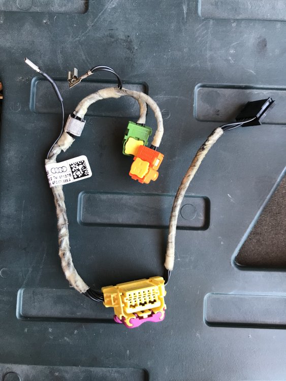

Algunos avances .. cambio de cables realizado , esta tarde cuando no castigue el sol nos pondremos manos a la obra en el coche -

Encajar encaja ya que el hueco es el mismo y los tornillos van sl mismo sitio , solo habría que limar un poco el plástico de abajo para que no estorbe con el radio central , pero estoy buscando el propio del volante . Una vez terminado pongo las fotos -

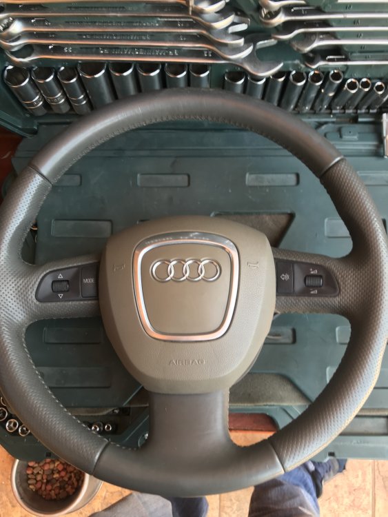

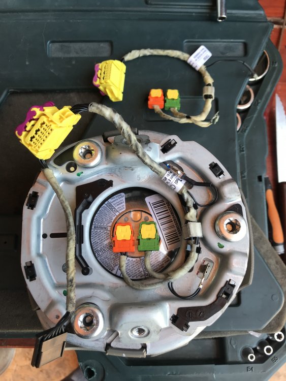

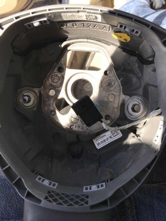

	Buenas tardes , tengo una duda respecto a cambiar el volante del a6 , el actual 4 radios sin mandos al volante y llegó a mis manos uno de 3 radios con mandos al volante ... he visto que el coche no trae o es diferente el conector de la botonera ¿ alguien lo a hecho ? O sabéis ..¿donde puedo encontrar información sobre ello ? En la primera foto es lo que sale al quitar el airbag y en la segunda el conector que trae el otro volante . Un saludo feliz puente y gracias

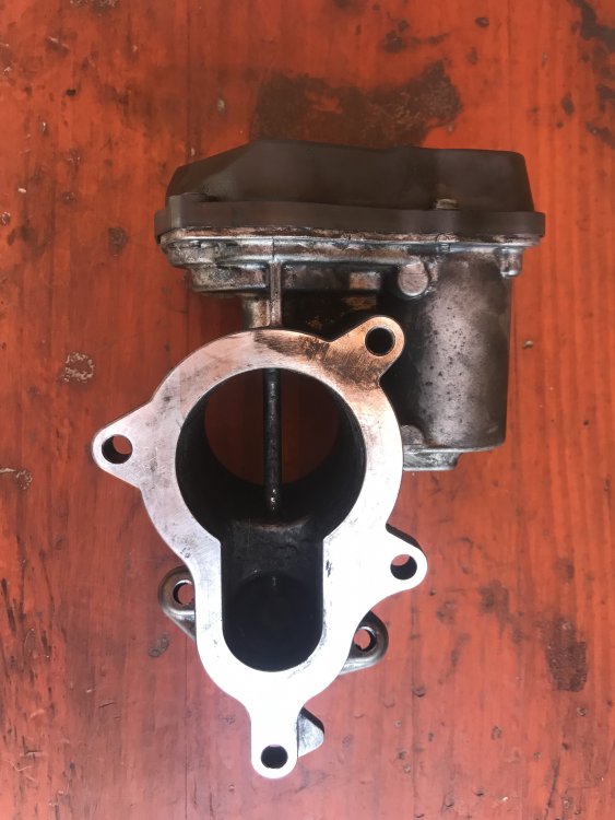

Buenas de nuevo, he desmontado la admisión y efectivamente la válvula egr está rota por el eje de la mariposa “ suelta “ se quedó abierta . He probado a taparla con una junta ciega hasta que llegue la nueva y el coche funciona pero se enciende La Luz del motor y entra en modo protección .. el choche empieza andar bien al principio pero al meter tercera se desconecta el turbo y va a pedales , de vez en cuando vuelve a la normalidad según le da . Esperaremos la ejr nueva y montaremos todo de nuevo a ver qué pasa eso si limpiaré la admisión completamente antes.. Muchas gracias a todos y pondré fotos una vez la cambie de todo el proceso para que pueda ayudar a otros miembros del foro -
