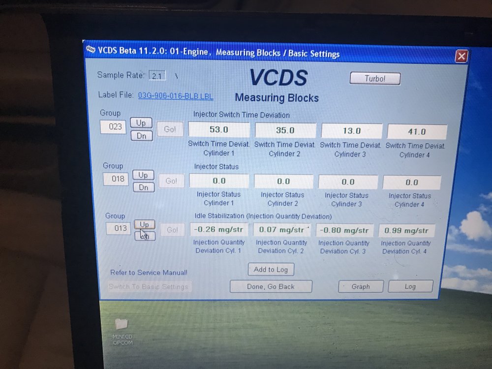

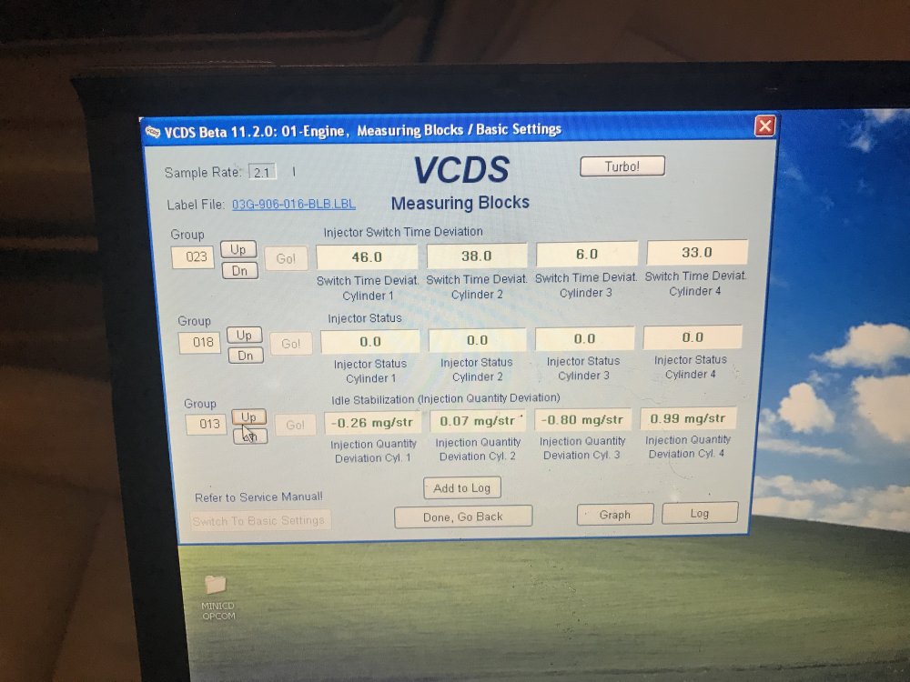

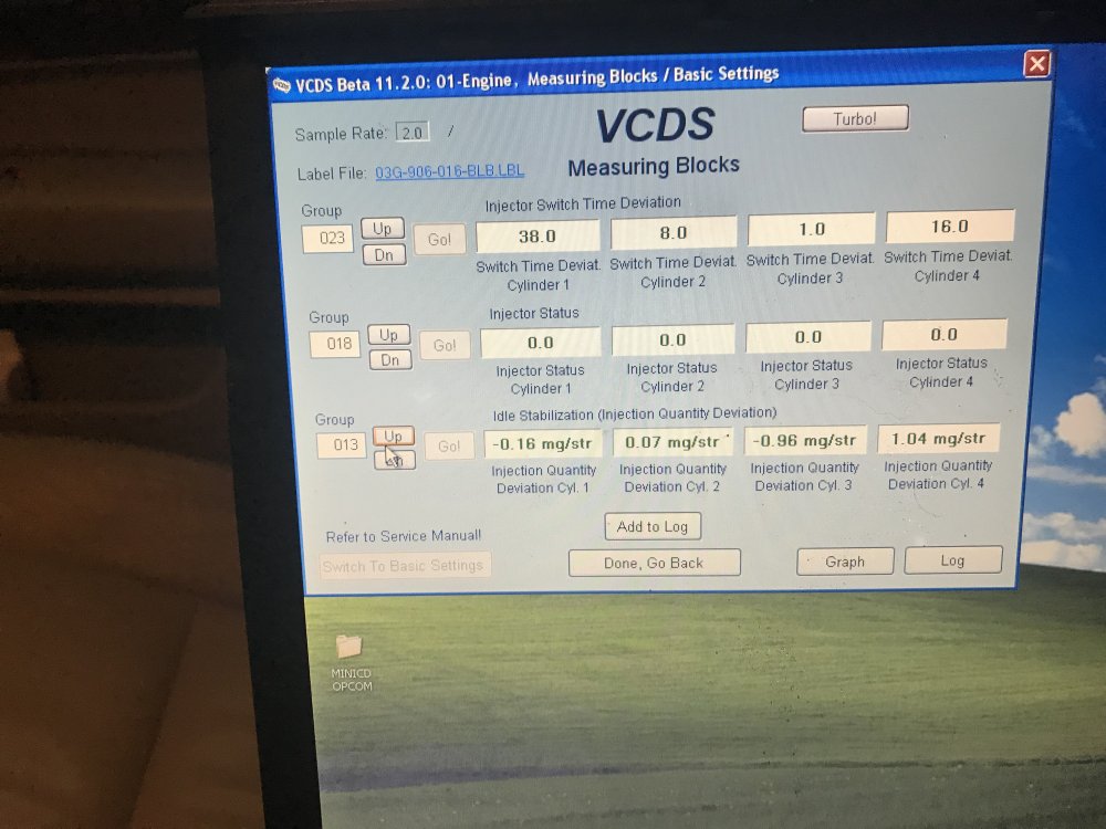

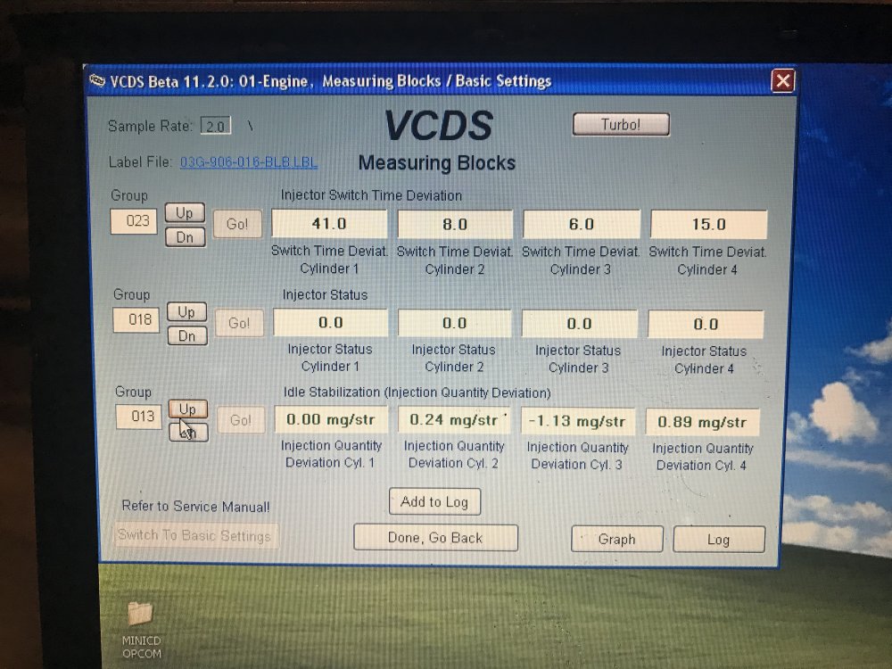

Lo dicho A6 2.0 TDI 140 blb.El coche responde bastante bien en situaciones normales pero al deceleración en vacío parado hace un ruido extraño por el filtro del aire , que también se aprecia cuando el motor está reteniendo ...También tiene vibraciones a ralentí ..se ha cambiado el bimasa , revisado turbo , egr y admisión completa, caja de cambios y transmisiones ... y continuamos igual . Ayer comprobé inyección y he visto estos valores , los cuales no me gustaron mucho . Saludos y gracias -
