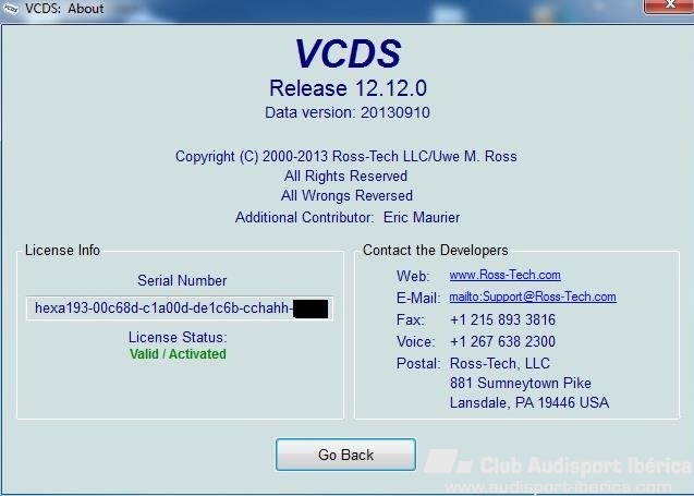

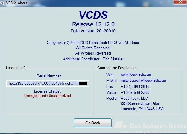

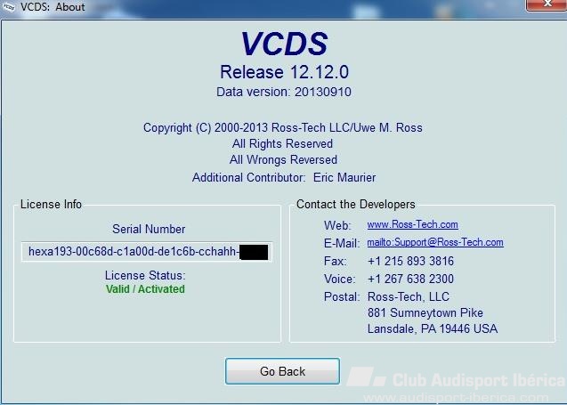

	Hola a tod@s compañeros, He adquirido hace poco por milanuncios un cable 12.12.0 con el cual accedo a a todo prácticamente, sin problemas, lo único que no puedo es "adaptar" codificar si que puedo, no sé si será el cable o el propio software... por que me dice que el software está unregistered/unauthorized... La cosa es que cuando lo instalo, me sale en verde valid/authorized, y cuando lo conecto al coche, y le hago un test de averías, da un fallo, y la licencia se cambia a rojo unregistered/unauthorized... Decir que está sin conexión a internet, sin antivirus y el portatil en la fecha que indica el archivo de instalación del software... Ya he instalado/desinstalado varias veces, limpiado el registro e incluso restaurado el sistema con una imagen limpia de norton ghost, y he probado en 2 netbooks distintos... Si a algún compañero le ha pasado algo parecido a lo que a mi con el cable se agradecen puntos de vista alternativos... Adjunto fotos de antes de conectar al coche y del después Saludos a tod@s!

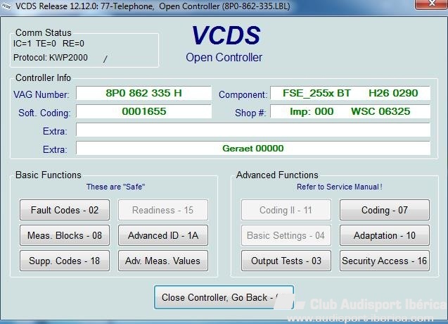

	Hola a tod@s compañeros, Aporto mi granito de arena, mi coche también tiene base para el teléfono en el reposabrazos igual que el del compañero chetelopez, y con un cable 12.12.0 accedo al módulo 77 sin problemas, lo único que no puedo es "adaptar" codificar si que puedo por que como bien sabe el amigo Shadax estoy teniendo problemas con mi cable 12.12.0 no sé si será el cable o el propio software... por que me dice que el software está unregistered/unauthorized... la cosa es que cuando lo instalo, me sale en verde valid/authorized, y cuando lo conecto al coche, y le hago un test de averías, se cambia a rojo unregistered/unauthorized... Intento adjuntar foto del acceso a mi módulo 77 por si sirve de algo... Si a algún compañero le ha pasado algo parecido a lo que a mi con el cable se agradecen puntos de vista alternativos... Saludos a tod@s!
	Estimados compañeros del foro, Siento haber dejado el hilo un poco en el aire pero he tenido varios problemas que ya con la inestimable ayuda del amigo y compañero Shadax, he podido solucionar gran parte de ellos... Por fin, ya puedo entrar al módulo 56, he tenido que cambiar del pin C7 a B5!!! Lo comento por que en mi caso, mi coche como ya he puesto anteriormente tenía una concert 3 y bluetooth original, y en mi quadlock, el conector B (el azul) no existe, he tenido que pedir uno por ebay (http://www.ebay.es/itm/360864078723?ssPageName=STRK:MEWNX:IT&_trksid=p3984.m1497.l2649 )para poder poner el cable bien, ya que actualmente llevo el pin de la linea K, conectado a pelo y no me mola demasiado tenerlo así... Pero ahora me he encontrado con otro problema, aunque este es del software, he conseguido un cable VAGCOM 12.12.0 y me sale que la licencia no es completa o no autorizada. El programa tiene una clave para instalarlo, clave que evidentemente introduzco, si no, no puedo instalarlo, pero navegando por las opciones, al intentar hacer algunos cambios, no todos, por ejemplo en el módulo 56, adaptación función 10 canal 01 (la medida de neumáticos) no me deja modificarlo por que me dá un mensaje el programa, que interpreto como que el programa es como una demo y hay cosas que sí puedo hacer como por ejemplo codificar el 56 y otras como la adaptación no me deja hacerla... No solo me ha pasado ahí, en mod 17 instrumentos, también me he quedado atascado por esa historia, y el 77 del bluetooth, no lo he querido tocar todavia hasta que no tenga hecho el puente de los cables por si tardo varios dias en prepararlo, no se quede la parienta sin BT en el coche, ya que ella va mucho por carretera y lo usa bastante... Saludos y agradeceros a tod@s vuestra ayuda. Seguiré informando

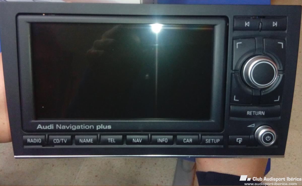

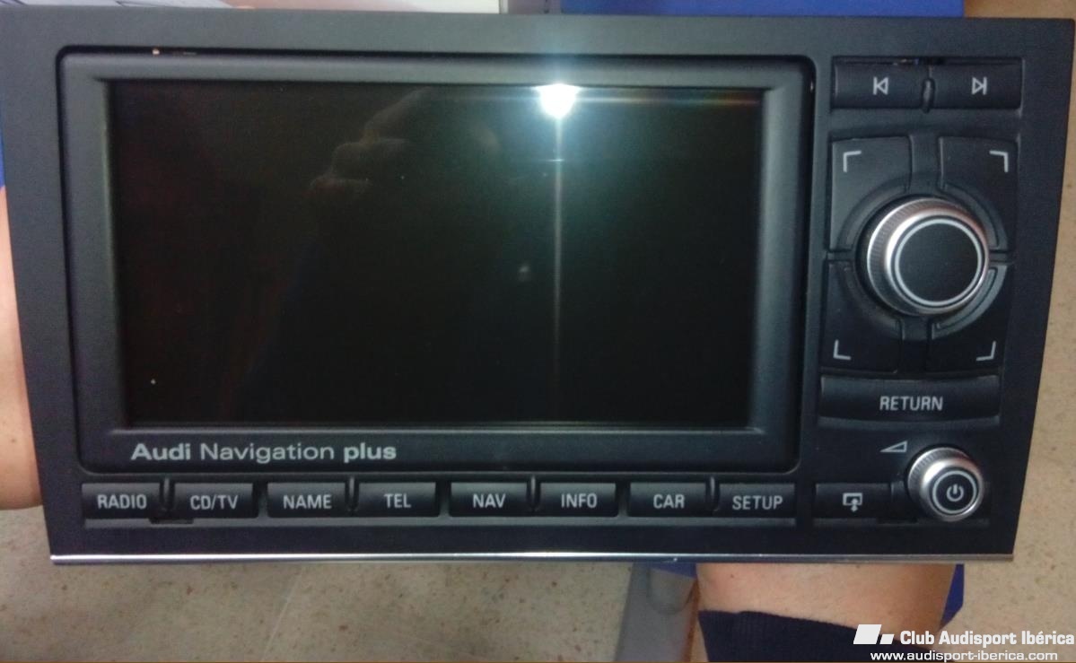

	Hola de nuevo amigos! Pues nada, al final ha habido cambio de planes, el chico de mi zona que me vendía el RNS-E se ha echado para atrás y yo como soy el calentito, pues al final he comprado uno de EBAY y ya lo he recibido, y eso que venía de Lituania... la verdad me ha dejado más que sorprendido por que está suuuuuper nuevo, de hecho algo que no me cuadra mucho es que la pantalla no sea mate, que los botones sean cromados, la fabricación sea de 2014 192T en version 650 con SDS según el vendedor, que no lea SDHC y evidentemente, que no tiene botón media siendo de 2014 la fecha de la pegatina original del navi... También me ha agregado un juego de discos originales 2013 (a ver si doy con uno del 2014 con radares o uno de 2015 aunque no sé si ya habrán agregado los radares, cosa que interesa bastante), una antena GPS, las 4 llaves de extracción y por supuesto el pin... Lo he enchufado y el vendedor me ha codificado todo lo que ha podido antes de enviármelo, cosa que le agradezco un montón por que no tengo cable y dependo de un colega que es más dificil de pillar "que darse un bocao en un ojo"... Los mandos del volante funcionan perfect (subir/bajar pista/volumen), AUX aparece en el menú y cuando entra una llamada en el BT hace mute y sale en pantalla de FIS y RNS-E el nombre del llamante, y puedo descolgar también con el botón superior del RNS-E por que le dije que llevaba BT original. Me queda por colocar la antena GPS que todavía no sé donde meterla, en algún sitio leí, que en la caja de los fusibles tenia buena recepción, pero no sé todavía que hacer, se aceptan sugerencias Y bueno.... la parte que mas "yuyu" me dá, que es hacer el puente para el SDS y CODIFICAR (todavía no sé que modulos ) que la verdad es que o no sé buscar bien en el foro, o no encuentro los bricos donde se habla de los módulos a codificar y la palabra del compañero audinibili y del amigo queroseno para mí van a misa, por que los he leído en muchos hilos, ASI que a ver si doy con ellos... Otra cosa amigos, los conectores metálicos para fabricar el cable del puente y poner los pines en el conector C, de donde los habéis sacado??? yo ayer estuve en un desguace queriendo comprar un conector original para sacarle los pines y fabricar los cables, pero la tipa que me atendió o tiene un novio/marido muy torpe o el día antes no durmió bien, por que me decía que no tenia conectores de radios originales de audi, y saliendo de alli había un A8 medio desmontado, con el conector C "el verde" de marras , lo que pasa es que me pudo el orgullo, no quise discutir, y me fuí pensando que podría hacer algún apaño... Bueno, ya os iré contando que tal, a ver si pillo al colega del cable , y lo dicho se acepta cualquier tipo de sugerencia / ayuda aunque sea moral para resolver el tema. Saludos a tod@s y gracias por vuestra inestimable ayuda y ánimos Adjunto fotillo del producto a ver que os parece :db:
