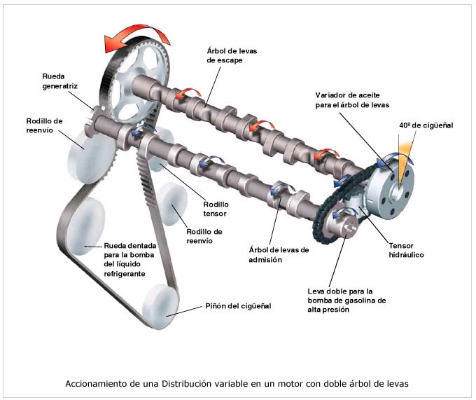

Hola, Tengo el mismo motor, el BWE, y si es de distribucion variable. El sistema del arbol de levas, ademas de la cadena y tensor lleva la unidad reguladora de aceite del arbol de levas que es lo que precisamente hace que en funcion de las rpms un conjunto de valvulas trabajen de diferente forma. Subo foto de ejemplo de lo que intento explicar. Saludos, Jaime- 6 respuestas
