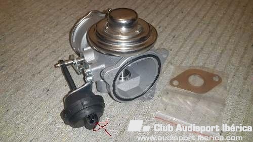

Hola buenas chicos. Hoy he empezado a destripar el coche para hacerle una pequeña revisión de todo, le quito la tapa y mira por donde me encuentro el tubito que se conecta al pulmon de la egr, quemado, y sujeto por un hilo. Esto que provoca en el coche? esta válvula esta abierta y se cierra al acelerar? Esto que haría que no se cierre dicha válvula? Un saludo a todos y gracias.
