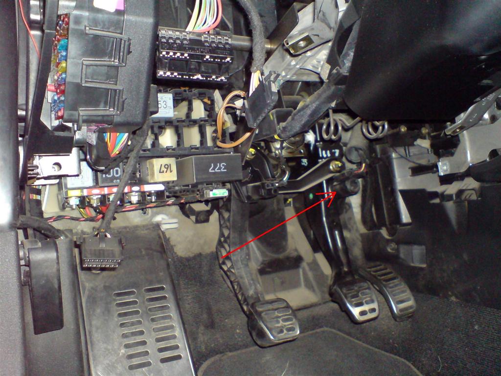

TENLO EN CUENTA, Es el Fusible Nº 14, es de la iluminacion interior del plafon central y de las luces de los parasoles! (es de los pequeños, el 3º empezando por la derecha y de la segunda fila empezando por abajo (de los pequeños) :cry1: :clap1: <_< Muchas gracias crack, como efectivamente comentabas era el 14. Menudo cúmulo de casualidades se han dado. Claro, yo inocente de mi, miré el esquema de fusibles en el manual y el 14 ponía que era el del cierre centralizado. Luego había revisado todos los fusibles por si alguno había petado, pero aparentemente todos estaban bien, inclusive el dichoso 14 :drool: Hasta que haciendo caso a TRENKA y Tarato lo comprobé con un polímetro y...VOILÁ, estaba jodido. Lo cambié por otro de 10 y perfecto, luces del interior funcionando. Los elevalunas seguian jodidos y ya me estaba acojonando por lo del motor. Se me ocurrió desconectar la batería y dejarlo 10 min ASI. Al volver a conectar el borne...ELEVALUNAS FUNCIONANDO :clap1: :drool: Gracias a vosotros solo ha sido un susto...Eso sí, ya tengo el plafón perfectamente preparado con sus leds y no pienso desistir Muchas gracias a todos! PD: Que bonito queda el interior iluminado tan blanquito y claro A ver si nos pones unas fotoos de como queda ahora!xD eso eso! queremos fotos para ver como queda que puede ser que yo también me anime con el brico (eso si, desconectando la batería antes ) saludos -

si ya has revisado con polímetro todos los fusibles que hay en la caja de fusibles ( tapadera entre la puerta del conductor y volante), mira tambien los fusibles "gordos" que hay en la caja negra encima de la batería. Me parece que no tienen nada que ver con la iluminación, pero por comprobarlos no pierdes nada. saludos! -
